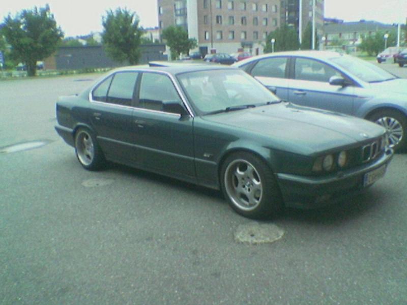

        #63
        Noniin tässä näitä lupailtuja kuvia AP:n jousista eli masallusta luvataan se 60/40, kuvissa melkein just pudotettu tunkilta eli pikkasen varmaan vielä tipahtaa. Jouset tuntuu ajossa tosi hyviltä mitä nyt tuossa n 30 km lenkin vetäsin, ei yhtään pintakovat mutta silti jämäkät. Mun mielestä ihan jees madallus, nätisti menee rengas kaaren linjaa, eihän se ny mikää hammer tief vielä oo muttei tarttekkaa IMO
        Takaiskaritkin lähti irti kun porasi alhaalta reiän läpi ja meisselillä lukitti sen putken siihen hylsyyn ja sitten pajavasaraa iskarin varteen, ei tarvinnu edes lämmittää Mutta toki kun teekkari asentaa niin vahinkoa tulee: edestä oikeelta pyöränpultista jengat vituiksi, oli tod näk vedetty pulttipyssyllä väärille jengoille jo liikkeessä kun laittoivat pallot alle

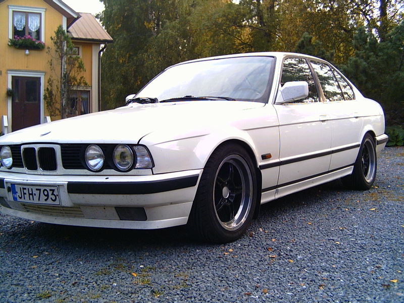

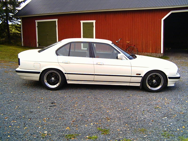

                • Axum
                  • 4416
                  #68
                  Edessä jamex -60mm
                  Takana KAW -20 mm
                  En ole mitannut navasta kaareen eikä tähän hätään ole parempia kuvia.

                      Tuota Kawin -60/20mm sarjaa kyllä suosittelen. Iteltä löytyy kyseinen sarja pirssistä.
                          Samaa mieltä. Mulla on myös kyseiset jouset ja näyttää E34:sessa passelilta. Pitääpä illalla kaivaa rekisteriotteesta millit.
