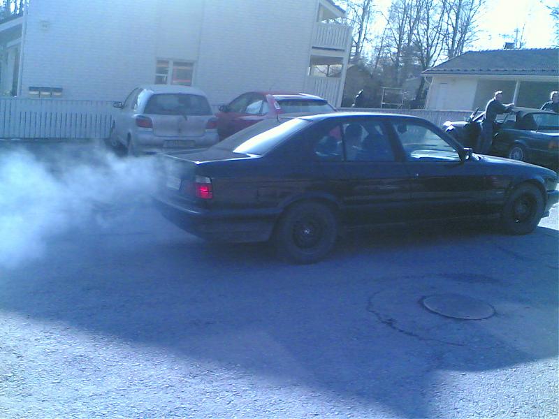

            #50
            Originally posted by Carl0s View Post
            Tota siis meinasin, et vaikuttaa hieman epäilyttävältä. pitää kai si tyytyä sutittelemaan vaan hiekalla :<
            N->D juttua ei tosiaan kannata tehdä, mutta kyllä mun ex. 525iA:n sai polttamaan kumia. Se oli vielä kaikenlisäksi 12venttiilinen ja vain 4 vaihdetta. Käänti ratin toiseen laitaan ja kaasu pohjaan, lukkoperän ansiosta kyllähän se donitsin pyöräytti. Ei se mitenkään vaivattomasti tosiaan polttanut enkä montaa kertaa jaksanu edes "poltella" mutta tulihan kokeiltua. Eli luulis onnistuvan tolla 24v 525iA:llakin.

                          No joo, paikaltaan sitä ei saa savuttamaan, mutta kyllä sen sai asfaltilla pienessä sladissa menemään 205 kitkoilla
