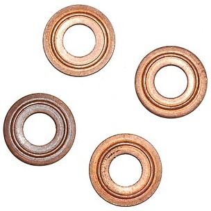

                            Mites päin toi suuttimen pohjatiiviste kuuluu laittaa?
