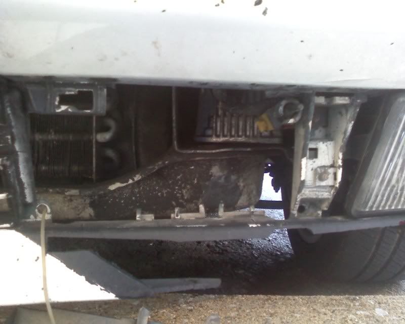

                  Tuossa vielä Mikolle kuva ulkolämpötila anturista.
                  Kuvassa näkyy keltaista siinä töpselissä joka kiinni anturissa vai oliko se anturi keltainen mutta siinä se kuitenkin sijaitsee.

                    #129
                    Kiitos Juha! nyt on rautalankaa väännetty niin paljon, että minäkin ymmärrän..
