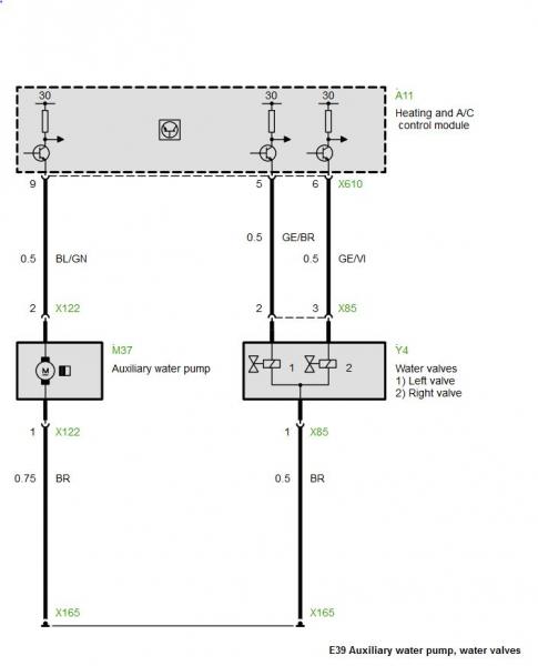

                        Originally posted by jumppakuutio View Post
                        Juu samalta näyttää, ilmeisesti liittyy tuohon REST:n jotenkin.
                        Onkohan tolle mitään relettä missään, sulakkeen kyllä löysin.
                        Sain pumpun pyöriinkin mutta ei oo hajuakaan mikä oli vikana, lähti vaan yhtäkkiä pyöriin.
                        Niin ja nyt se sitten pyörii vähän liiankin innokkaasti, sammuttaa auton niin se jää pyöriin, ajattelin että onko siinä joku viive mutta pyöri viel 30min jälkeenkin. Sain sen sitten pysähtyyn kun painoin REST:n päälle ja pois. Vois ehkä äkkiä kuvitella että joku rele jumittais mutta..
                        Lainataa toisesta topicista, mis ei ihan vastausta ollut rele hommaan.
                        Eli itsel rupee toimii kiertovesipumppu jos on paneelista lämpö säädetty kylmälle. Jos kuumalle säättää niin kiertovesipumppu sammuuu.
                        Kylmää ja kuuma asennosa puhaltaa tuulilasille ja sivuikkunoillle kuumaa ja jaloillee, mutta keskeltä kylmää jos keskimäisen tuuletinritiilän rullasta sääätäää kylmälle.
                        Ja myös jos auton sammutaa ja virrat otaa pois niin kiertovesipumppu jää päälle, on jopa 30min mitä itse katsoin ja kuuntelin
                        Joten missä sulakke ja rele? Minkä numeroiset nämä on?
                        Vastausta nopeasti. Kiitos
