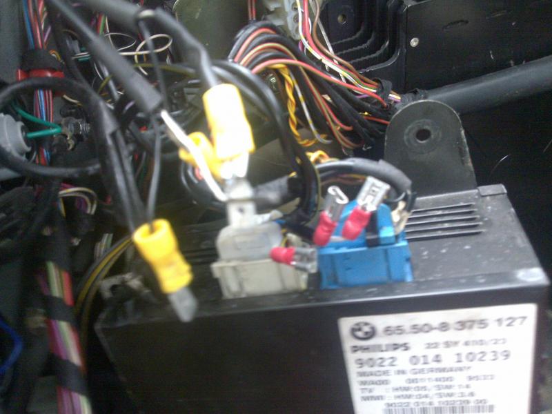

                            Kertokaas nyt sitte ku ei vielä ole tälläistä vikaa tullut foorumilta vastaan.
                            PDC nappula on pimee keskikonsolista,mistään ei kuulu mitää piipityksiä, eikä mikään anturi pidä mitään sirinää eikä tykytystä...
                            Keskikonsolin purin irti ja siellä kaikki johdot ok, mitään muuta en sitten tiedäkkään että mistä vikaa hakis.
                            Ja mahtaako asialla olla yhteyttä siihen että myös EDC nappula on pimee,vähän ot:tä mutta pakko kysyä?
                            Ja onko noilla johdoilla jotain tekemistä asian kanssa?
                            E36 320 --> E39 540 --> E46 320d --> E38 750 --> E39 530d --> E38 740
                            • Clavurion
                              • 9226
                              #44
                              PDC:n ja sen nappulapaketin vikakoodit nyt kannattais varmaan ensin kurkata. Kuvassa vaikuttaisi olevan video-moduli, joten noilla johdotuksilla on tuskin mitään tekemistä ongelman kanssa.
