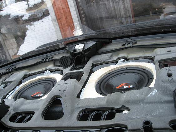

                          Missä sijaitsee e39 sedanissa tuo pdc:n kongi/summeri? Hattuhyllyn alla tms..
                          M550d
                          • jape3
                            • 78
                            #28
                            PERUUTUStutkan kajari sijaitsee hattuhyllyn alla.
