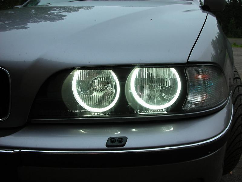

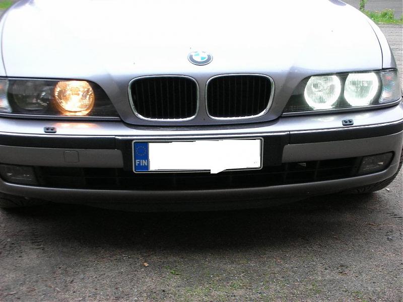

                    Noniin, tuli v-loppuna asennettua rinkulat paikoilleen ja hyvältähän nuo näyttää uusien umpiolasien kera.
                    Laitoin rinkulat siihen lasin sisäpuolelle kuumaliimalla, invertterin laitoin myös sinne umpion sisään pitkien viereen ja piuhan vedin ulos siitä tuuletusputkesta.
                    Mites muuten säädetään ajovalojen korkeus noissa xenoneissa kun niissä on automaattinen korkeudensäätö? Ei ole manuaaliakaan mistä voisi vilkaista...

                                Nyt on puolipäivää askarreltu noiden rinkuloiden kanssa. Päädyin jättämään nuo linssit tuonne umpioon, mutta halusin kuitenkin rinkulat linssien etupuolelle näkyviin. Melko railakasti joutui jyrsimään muovia pois mustasta umpionpohjasta/kehyksestä jotta rinkulat tuli tarpeeksi eteen niin että linssi sopi omaan tilaansa. Tällä hetkellä liimaukset on kuivumassa.
                                Laitetaan kuvia kunhan saan kamat kasaan...
