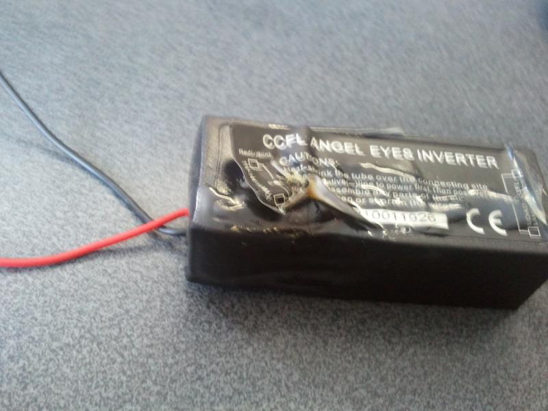

          Tuli tossa vkl aikana vaihettua itelle nuo invertterit, ja vanhat näytti tollasilta! eli olivat lämmennet aikalailla. Onko muille tullu vastaavia kohdalle? Et onko tuo näissä ihan "normaalia"? :think tuntuis siltä, et ei...

            Monia kertoja omaani olen vaihtanut noita juuri ko. syystä.. eli kuumenevat ja sulavat umpioiden sisällä. About kerran vuodessa palaa per puoli. Varmin konsti viritellä siten, että ovat umpion ulkopuolella, jos haluaa pitempikestoisen ratkaisun.
