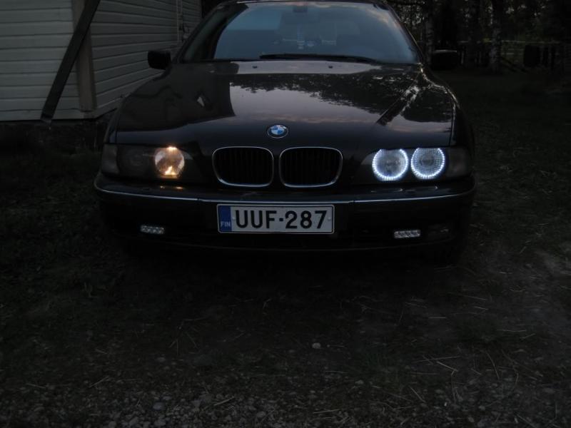

            Tossa ny joku reilun vuoden vanha vertailu, ku toinen valo on raiskattu.

              #66
              Nii onks siulla ne ledi polttimot hehkupolttimoitten tilalla, vai ne 60ledin setit tuolla?

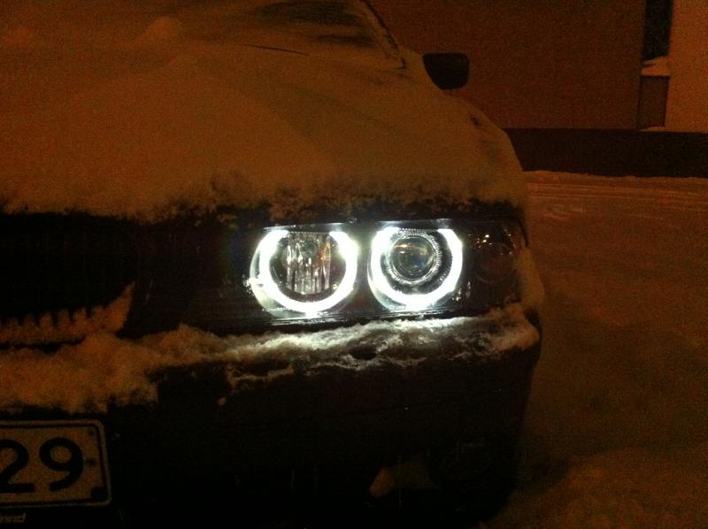

                tässä nyt kuva tehokaimpien t5 (2x 5050 smd led) kanssa.

                      #70
                      Ei ku DX.comista sellaset ledirinkulat, ei niis nyt tainnu olla ku joku 36 smd lediä? :think En nyt hätäsee löytäny niitä taas sieltä, liekö enää ees on...
