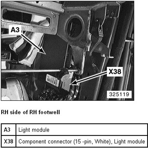

            Valomoduli (LCM) hoitaa valojen ohjauksen. Ulkoisia releitä ei valoille ole. Valomoduli löytyy hanttarin jalkatilasta (liite).
            E39 530dA -02 M-Sport
            E53 X5 3.0dA -06 Sport
