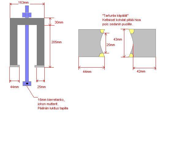

    Jep, eli tämä ulosvetäjä on kaiketi seuraavaksi tulossa mulle. Pistän ilmoitusta kun olen saanut puslat vaihdettua ja voin lähettää ulosvetäjän seuraavalle...
    Kyllä, jms-btcf:lle ulosvetäjä on tulossa.
    Laitan mukaan liitteenä "kuvan", jossa mittoja tuosta työkalusta. Ne on todellakin vain suuntaa antavia. Kannattaa sovitella sitä työkalua uuteen puslaan ja tehdä hienosäätö sen mukaan.

      käykö toi e34:n puslien vaihtoon?

          Touringin puslaremontti odottaisi täälläkin. Vieläkö joltakin löytyy ulosvetäjä ostettavaksi/lainattavaksi/liisattavaksi?
          EDIT: Suurkiitokset bemu-freakille ulosvetäjän lainasta. Ulosvetäjän kanssa homma oli varsin selkeä ensikertalaisellekin, vaikka hetki tuhraantuikin. Kaikki tärinät ovat poissa.
          Ps. Paras tyyli uuden puslan asennukseen==> ihan vähän fairyä puslan pintaan, pusla hollilleen aukkoonsa ja auton omalla tunkilla "nostaa" puslan paikalleen. Tuolla tavalla uusi pusla meni paikalleen ~30s

                Ite vaihoin tuossa viikonloppuna nuo kumityynyt omaan 523 sedanii.
                Mä en ainaka saanu omatekosella ulosvetäjällä noita puslia pois. 16mm kierretangosta meni kierteet, muuten kyllä ulosvetäjä kesti. Lämmittämällä ja ulosvetäjää käyttämällä taas kävi niin, että puslan sisäholkki vaa lähti kumin pehmentyessä irti, mutta puslan kehä jäi apurunkoon.
                Eli loppujen lopuks nopein keino oli vaan poralla rikkoa toi puslan kumiosa ja irrottaa se keskiholkki. Ja sitte sahalla kehä poikki ja pusla ulos. Uusi pusla tunkilla ja mäntysuopaliuoksella sisään.
                Eli ainaki näiden omien kokemuksieni perusteella suosittelen vaan rikkomaan tuon vanhan puslan. Jos omistaa sähkö-tai paineilma käyttösen puukkosahan tuo homma on aika nopea tehdä.
