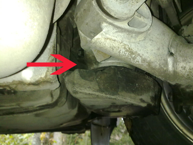

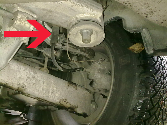

          Käsittääkseni puslien vaihdossa auton perää ei tarvitse saada ylös, kunhan pääsee alle työskentelemään? Käytössä olisi ulkona oleva pukki, jossa homma luonnistuisi.
          Vaihto siis teoriassa menee näin: Puslan päästä pultti pois, vanha pusla alas, uusi liukastettuna sisään ja pultti kiinni? Ja sedanista siis kyse.
          Edellinen omistaja on nuo puslat hommannut jo v. 2007 ja nyt vasta tajusin mihin ne kuuluvat..
          Liitteenä kuvat auton alta oikealta puolelta, olenhan ymmärtänyt puslien paikat oikein?
