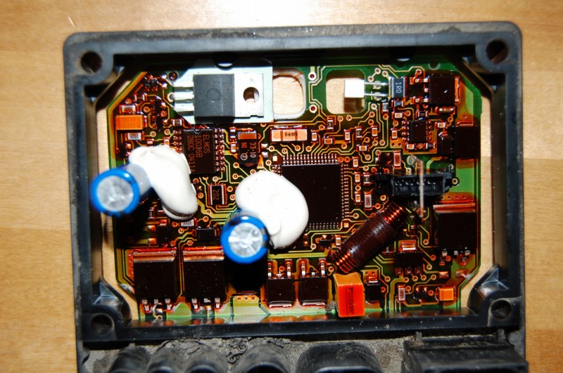

                Originally posted by WSE1 View Post
                Näyttäisi siltä että tuo glow plug flame detector vikakoodinen kortti (jos siis hehkutulppa on ehjä) aiheutuu kortilla olevan tempfetin, BTS 132 smd, vikaantumisesta, mutta testailuja asian tiimoilta jatketaan, ainoa ongelma on että kyseistä komponenttia tai vastaavaa ei tahdo mistään löytää, kokeillaan pian toimiiko tuo hitfet BTS 133:lla.
                No nyt aletaan päästä asiaan. Hienoa työtä Laitan kuvan ohjainkortista tähän topicciin, joten voitko näyttää mitä komponentteja kannattais yrittää vaihtaa/vaihdattaa. Ongelmana siis viallinen hehku/liekkivahti vaikka ei oikeasti olekaan, kuten varmaan suurimmalla osalla muillakin.

                • Clavurion
                  • 9232
                  Kuvan yläreunassa oik. valkoinen 2-jalkainen on lämpötila-anturi (nojaa kiinnittäessä palotilan runkoa vasten). Ylhäällä vas. perinteinen (TO-220 kotelo) 3-jalkainen FET, joka muistaakseni on juuri hehkun ohjaus. Alareunassa oik. yksi ja vas. reunassa kaksi identtistä pintaliitos FETiä, jotka ovat vesipumpun, PA-pumpun ja paloilmapuhaltimen ohjaukset. Järjestystä en nyt muista, mutta se on helppo tarkistaa piippaamalla alareunan liittimistä. Pääteasteen lisäksi ilmeisesti palaa myös siihen liittyvä pintaliitosvastus, joka saattaa olla myös piirilevyn toisella puolella.

                              Tiiätkö muuten tuosta ohjainkortilla olevasta liittimestä missä on "kaari" päällä, liittyykö sekin jotenkin diagnostiikkaan, ohjelmointiin vai mihi?
                              - E90 320i LCI M-sport -09
                              - Porsche Boxster 987 2.7 -07
                              • Clavurion
                                • 9232
                                #30
                                Eipä ole missään tullut vastaan, mikä sen liittimen funktio on. Liekö tehtaalla ohjelmointiin tai testaukseen liittyvä?
