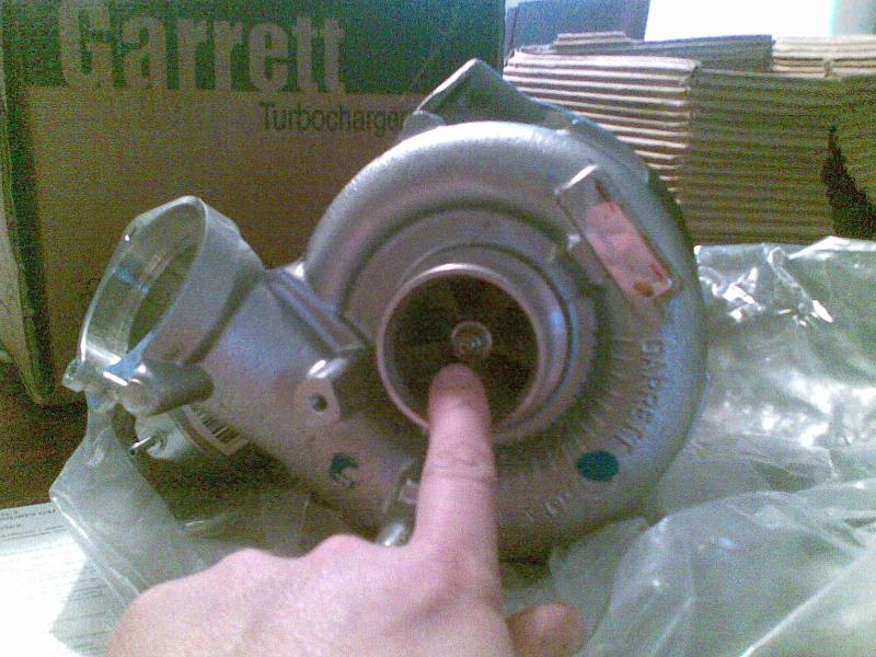

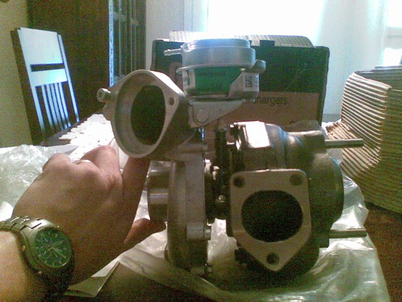

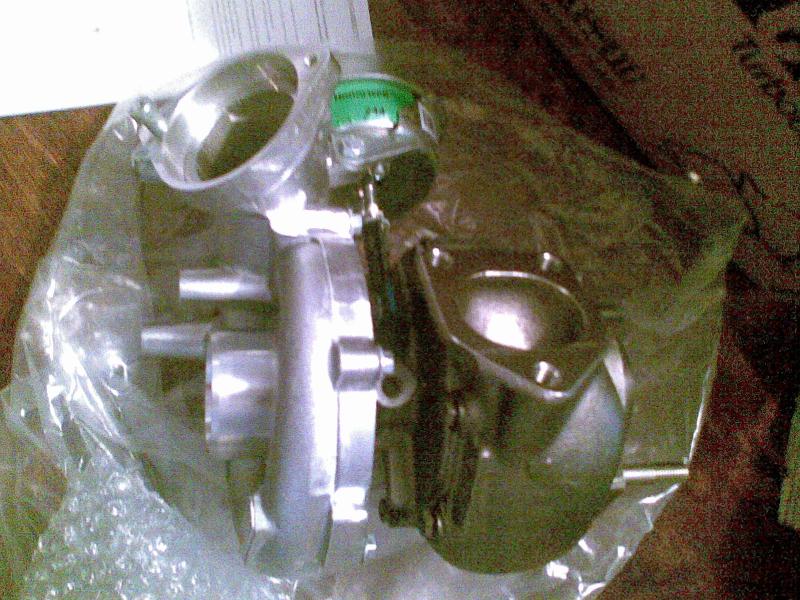

                            Nonii, tämän näköinen puhallin sieltä tuli.
                            Onkohan normaalia, että uudessa turbossa tuntuu jo pieni välys tossa siipitangossa?

                              #29
                              kyllä uudessakin pieni välys on ylös alas suuntan, vasta öljy poistaa tuon välyksen.
                              • rahami00
                                • Nov 2004
                                • 306
                                • Kirkkonummi
                                #30
                                Jees, hyvä tietää... Tuota öljy hommaa ajattelinkin.
