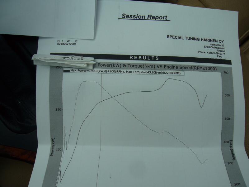

            Noniin, säätö tehty.
            Olin aika ällikällä lyöty, kun tehtiin eka penkitys ennen säätöä. Täytyy sanoa, ettei Voimaa comin softatkaan missään nimessä huonoja ole. Muistaakseni lupas jotain: 235hp ja 510nm. Tämä tulos siis: Softa tehty vakio turbolle, turbo vaihdettu sen jälkeen gt2260v:ksi ja välijäähdyttimen läpivirtausta parannettu: 186,9kw ja 599,7nm, :O Käsittämätöntä?
            Tästä onkin aika vaikea enää nostaa tehoja vakio suuttimilla, mutta tässä lopulliset tulokset:
            190,0kw/643,6nm.
            Hariselle pointsit erinomaisesta ammattitaidosta ja asiakaspalvelusta...

                  Onnittelut! Pakko nyt kuitenkin sanoa, että mitenkähän nuo lukemat korreloivat reaalimaailman kanssa, kun huipputehot vakiosuuttimilla alkavat olla realiteetin rajoissa. Olisi mukava nähdä vertailupohjaa myös jollain muulla dynolla.
                      Samaa tuumailin itsekkin. Saisihan sitä hyvää säätäjän mainetta , jos dynossa tulisi parempia lukemia.
                      Enkä nyt epäile kyseistä dynoa,enkä säätäjää. Joskus vain asiaa tuumaillut.

                          Prosessista sain sellaisen kuvan, että biimereitä on ajettu muissakin penkeissä. Kyseisen säätäjän normaalisti käyttämä penkki oli sillä hetkellä jonkun Cossun alla ja jouduimme tekemään säädön eri penkissä mitä normaalisti hän on käyttänyt. Jos penkityksiä on tehty useammalla penkillä niin uskoisin tulosten olevan realistisia?
                          Perstuntuma:
                          Kaveri kepitteli autoa nyt illan ja kommentoi, nyt on voimaa. Omat huomiot: Aikaisemmin auto kiihtyi parhaiten jos ei kiihdyttänyt yli kickdownin. Nyt auto tuntuu tehokkaamalta jos vetää kickdowniin ja meno jatkuu sen jäkeenkin vielä, mitä ei aiemmin tapahtunut? Ero on huomattava. Parempi tehoalue tai jotain?

                                Käyppä mittailemassa 80-120km/h ja 100-160km/h aikoja esim. Tempesillä/RaceChronolla nii saadaan hieman vertailu pohjaa.
