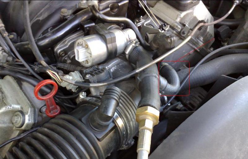

                              Morjens
                              Jos ei ole auto tullut vielä kuntoon niin tarkastappa ettei kuvan letkusta löydy sellainen supiste kumihärpäke pyörimästä irrallaan(oli irronnut kun klemmari oli vedetty väärin). Ei paha homma mutta yksi mahdollisuus, itselläni aiheutti pätkimistä, ASC valon vilkkumista jne jne.. tosin Sinulla on ihan kunnollisiakin vikakoodeja, kun taas itselläni ei tullut koodin koodia, pätki vaan niin pirusti.

                                Ja pätkiminen alko taas. Tarkistin ton letkun ja näytti olevan kunnossa. Auto toimi viikon ihan normaalisti ja nyt yhtäkkiä alko taas pätkii.
