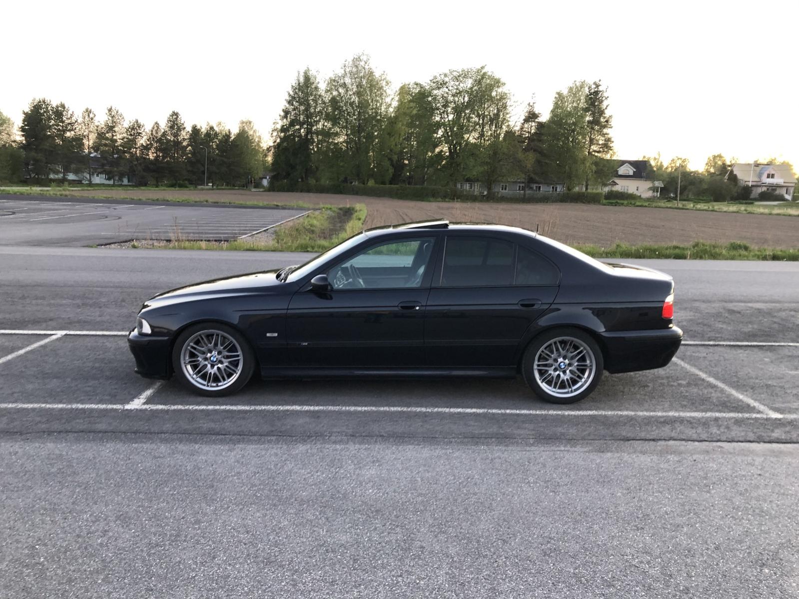

                              Koni mielestäni parempi vakiojousilla, muuten jää etukeno
                              X3 30d M-sport
                              exät:e39 M5, x3, e39 523iA,e32 730i,e46 316i,e39 520d,e39 523iA touring, e39 523iA, e30 325 cabriolet, e34 525i 12v, e34 524 TD, e34 535, e34 525 TDSA, e34 525 24v ja e30 316
                              • ritariässä
                                • 4095
                                • Raisio
                                #75
                                Jeps, vaikuttaa siltä että näin aikuiseen kesäiseen viikonloppukäyttöön ja ehkä aurinkoisena keskiviikkona ajeluun konin iskarit hyvä valinta jos vanhat alkuperäiset ei enää riitä.
                                Vielä pitää arpoa mikä jousi olisi hyvä ( ajoasento mielessä myös) ja mihin säätöasentoon iskarit hyvä alkuasettaa.
