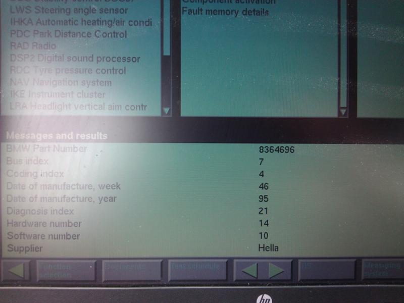

            Potilas: 03/2001 E39 530iA ~180tkm. Servotronic löytyy ja ohjaus on matalilla nopeuksilla jäykkä.
            Mittasin solenoidin vastuksen ja mittarin mukaan 7,7 Ohm.
            DIS antoi GM modulille vikakoodin:
            82 GM: Speedo signal interrupted, mutta juuri tuon kummempaa infoa en saanut irti kaivettua. Nollasin koodin eikä pienellä testilenkillä uusinut koodia, mutta ei vaikuttanut ongelmaan. Mitä googlailu tuotti tulosta, niin ilmeisesti tuossa vuosimallissa ei pitäisi enää olla abs-boksin vikaa, jota vanhemmissa ollut?
            En vielä ehtinyt mittailla solenoidin ja boksin välisiä johtoja, mutta ihmetyttää nuo DIS:n kautta kaivetut tiedot boksista (valmistusvuosi 95)?
            Mittarissa näkyy nopeus ok eikä mitään ongelmia muutenkaan (mittaristo, abs, ym. ok eikä vikakoodeja).
            Voisiko viallinen abs-anturi kuitenkin aiheuttaa tuollaista vai olisiko tuo gm boksi vaihtokunnossa?
            Edit: Yritin ajaa DIS:n kautta testiä tuolle servotronicille, niin DIS herjaa, että tuohon boksiin ei saa yhteyttä.
            E350 BlueTec 4Matic, E39 530iA Individual
            Ex: E90 320dA, E90 320d, E39 528iA, E61 530dA
              Äänestän tätä vaihtoehtoa.

                On E38 vehicles, the speedometer A-signal line is connected from the IKE to the general module for the purpose of evaluating the vehicle speed. In order to detect errors, in addition to the speedometer A-signal, the speed value is also transferred from the IKE via the K-bus to the general module.
                On E39 and E53 vehicles, the wheel speed signal from the ABS/ASC control unit is used instead of the speedometer A signal.
                Voisko boksi olla vanhemmasta autosta peräisin ja mahdollisesti E38:sta? Onko toiminut sun aikana kertaakaan?
                Lähtisin koodauksella liikenteeseen jolloin älyisi ottaa nopeustiedon vain absilta eikä mittaristolta, jos nyt on näin käynyt.
                Jos ei auta niin löytyy jemmasta yksi uusi GM mikä käynyt vain tovin autossa, pistä privaa jos tarvetta.

                  #83
                  Lähtisin koodauksella liikenteeseen jolloin älyisi ottaa nopeustieto absilta eikä mittaristolta, jos nyt on näin käynyt.
                  Ei ole tietoa boksin historiasta. On tietysti täysin mahdollista, että edellisen omistajan aikana olisi jo jotain tehty boksille.
                  Melkeinpä väittäisin, että tuo ohjaus pelasi ostettaessa ihan ok. Rehellisesti on tunnustettava, että kun varusteluettelo on pitkä kuin nälkävuosi, niin bongasin tuon servotronicin listalta vasta myöhemmin
                  Tehostajan säiliön letkut vaihdettiin kuukausi pari sitten ja siinä samalla entisten ATF nesteiden sekaan sen verran uutta, mitä hötäkässä valui ulos. Samaa nestettä kuitenkin ja vanhakin näytti kyllä aika tuoreelta, eli varmaan on jo vaihdettu aiemmin. Tuo saattaisi ajallisesti sopia, mutta ilmaukset suoritettiin ja nestettä ei katoa, joten ei kuulosta oikein uskottavalta.
                  E61:ssä oli servotronic ja se oli huomattavasti kevyempi. Kuinka nuo lienevät toimiessaan vertailukelpoiset E39n kanssa?
                  Suurin ongelma tällä hetkellä tuossa ~20-50km/h nopeuksissa, eli ihan mateluvauhdilla tuo tuntuu lähes normaalisti tehostetulta (jäykempi kuitenkin kuin E61 servotronic) ja taas suuremmilla nopeuksilla jäykkä ohjaus on ok.
                  Kyllähän tuo GM boksi vois kiinnostaa. Tosin tuo ongelma nyt ei niin maata kaatava ole, että pitänee vielä miettiä. Vai onko jotain riskiä särkeä jotain ajamalla, jos tuo servotronic ei pelaa?
                  • Ironic32
                    • Mar 2010
                    • 148
                    #84
                    Heitin "uuden" GM3 boksin (osanro 61356938461) paikalleen ja vähän koodausta perään ja sehän alkoi servotronic tehostamaan jälleen.
                    Vanhempi boksi näytti ulkoisesti (piirilevyä myöten) sinänsä ehjältä, mutta oli osanumerolla 61358364696, joten liekö tuon takia antanut 20km/h nopeudessa väärää nopeussignaalia servolle :think
                    No, pelittää nyt kuitenkin.
