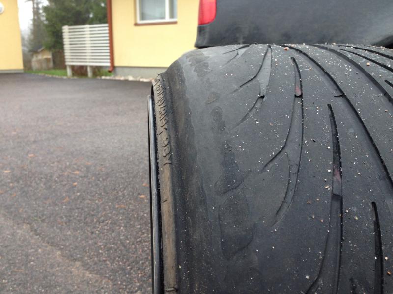

              #186
              Taitaa tollanen 265/30/19 setti olla väärä 11 leveelle vanteelle. Sattu vaan tollaset olemaan kesärenkaissa ja kesti ajossa vajaat 5tkm :think. Lähinnä kävi mielessä kun vanhassa autossa söi eturenkaat ja liikkeessä sano että olis kantavuudet loppunu kesken niin olisko tässä käyny sama. Toki takana vähän campperia on mutta ei ihan noin äkkiä pitäis kulua?
              Kuvasta ei varmaan paljoo selvää saa mutta vasemmalla missä näkyy tekstit niin oikealle päin hieman oli kuluttanut apparin puolelle selkeen uran mitä taas kuskin puolella ei ollut muuten olivat melkein yhtä sliksit sisäpuolilta.
              Ennen noita ollut kumminki 275/x/19 kumit päällä mutta en ymmärrä miksi menty pienentää?. Pointti kumminki koko tarinassa nyt se että millasta settiä kannattaa ens kesälle ottaa noihin 11 leveisiin, kulmat käyn vielä varmuuden vuoks sillon samalla tarkistuttaa

                #187
                [ATTACH]115736[/ATTACH]
                Kiitos ja anteeksi.
                Kulmat kuntoon takana. Ennen kulmien säätöä suosittelen katsomaan, että peräpää on molemmilta puolilta balanssissa alustan suhteen. 265/30 on ok koko 11" vanteelle, jos haluaa pienen venyn. Tosin tuo on Nankang 265 on kaposempi kuin esimerkiksi Kumhon vastaava.
                E: Syy siihen, että 265 kumiin on päädytty on pitkälti sen takia, että 275 ei pyöri raapimatta. Jos sulla edessä on se 9,5 levee vanne niin suosittelen eteen 235/35 ja taakse 265/30.

                  #188
                  Asia selkee. Kiitoksia

                        #191
                        Paljoko siellä takana sitten on sitä camberia?
                        Tesla Model S 75D '17
                        F10 520dA '11 klick
                        E34 520iA (2.8l) '91 klick
                        • N1ksu
                          • Nov 2012
                          • 321
                          #192
                          No siiis viimesimmät laput näytti löytyvän 09 vuodelta ja tehty varmaanki normi rengastuksella ja alustalla kun ei ollu campperia juur yhtää.. En tiedä sitten onko edellinen omistaja käyny suuntauksessa kun laittanu uuden alustan ja leveemmät pyörät.. Auto kun tuli itelle vasta pari kk sitten eikä mitään lappuja ainakaan löytyny. Kesän alussa hakee uudet pyörät ja sitte viedä suuntauksee niin ei tarvitse 5tkm välein olla kumeja vaihtelemassa
                          • zener
                            • 14904
                            #193
                            Nii justiinsa... Eipä tuo nyt ihan auennu vieläkään että missä lukemissa ollaan, mutta jos ei oo hetkeen edes säädetty, niin eipä tuo ihme että kuluu noin 19" renkaalla.
