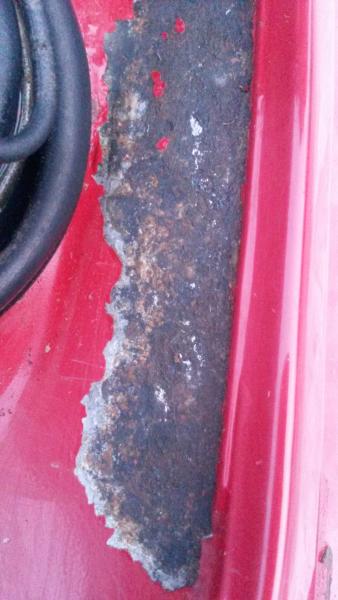

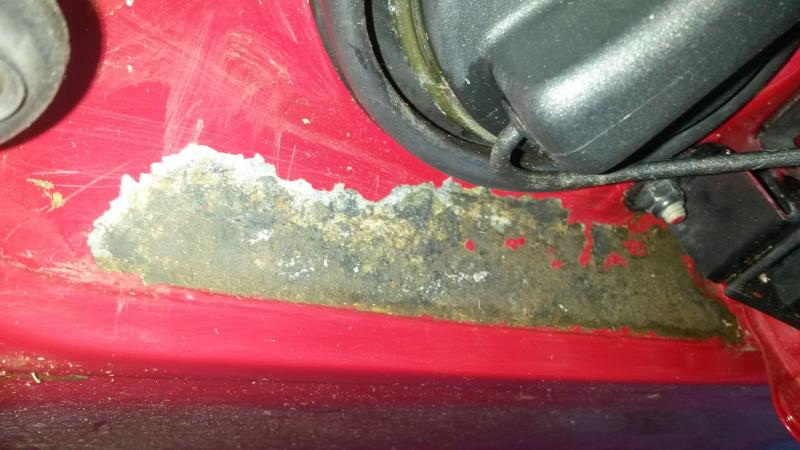

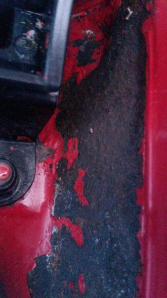

                        Noh, jokos tämmöinen (alla kuvia) puhalletaan hiekalla puhtaaksi? Automaalaamolla kävin näyttämässä tätä ennen kuin avaimella rapsuttelin kupruilleen maalin päältä pois ja he lähtisivät liikkeelle jokatapauksessa hiekkapuhalluksella. Kyllähän tuossa nyt selkeesti sinkki on tehnyt tehtävänsä ja ilmeisesti tuota oksidoitunutta pintaa ei ole järkeä puhaltaa kokonaan pois? Vai jokohan tuossa on ihan oikeaa ruostetta? Maalaamo oli sitä mieltä, että kyllä tuollaisten kuplien alla on pakko olla..
                        Tässä kun tätä topikkia lukenut ja koittanut sisäistää, niin olisikohan tämä tehtävissä kotikonstein jotenkin näin: ruosteensyöjä -> Teknodur (eli pu-pohjamaali?) -> hiontaväri -> maali -> lakka? Siistin näköiseksi tuo kohta olisi tarkoitus saada ja sen saisi itsekkin amatöörinä tehtyä, mutta olisi myös kiva ettei tuohon "korjauksen" johdosta ruostuisi reikää, varsinkaan jos korjauksesta on saanut maksaa kovan rahan maalaamolle. Tuosta kohdasta kun vielä vesi ei valu itsekseen pois ja saattaa makoilla siinä pitkiäkin aikoja..

                          Mikä ja minkä ikäinen auto?

                              #119
                              E39 sedan vm. 2000.
                              Originally posted by jannnu78 View Post
                              Vinkkiä en osaa noille antaa , mutta lähti kiinnostamaan että missä kohtaa koria on päässyt noinkin suuria läiskiä syntymään ? onko noin sedanista vai farkku mallista , ja tosiaan minkä ikäinen auto ? itellä 2003 e39 ja ainoat korroosio jäljet löytyvät etuovien alalaidoista , minkä olen ymmärtänyt että on tyyppivika listalla ja maalattu aika uusistakin aikanaan takuisiin .
                              Tankin täyttöaukon syvennyshän tässä on kyseessä. Ilmeisesti suunnittelupöydällä ei ole ihan loppuun asti ajateltu tuota kohtaa, kun vesi ja lika jää tuohon lillumaan, eikä pääse valumaan itsekseen pois. Tämä nyt varmaan edistää tuota korroosion syntymistä, kun vähän turhan monessa on tullut nähtyä lähes vastaava tilanne.
                                E39 sedan vm. 2000.
                                Se vesihän itsessään ei mahda ehjälle maalipinnalle mitään, vaan tuo e39 täyttöaukkokaukalon ympärillä on elastinen puristus/liikuntasauma josta ”kuppa” lähtee, jos lähtee (eli taaskaan ihan kaikki e39:it eivät ko.ongelmasta kärsi).
                                Eli tässäkin kohtaa menisi vielä ehkä 10-vuotta ennen kuin sinkki päästäisi vaurion läpi asti, mutta eihän tuota tietenkään viitsi pirukaan katsella.
                                Periaatteessa tuon puhaltaminen on hieman riskaabelia koska sen jälkeen näillä alueilla ei sitä sinkkiä sitten ole enään lainkaan ja seuraavan kerran vaurio on sitten läpi asti ja tietää takuuvarmasti hitsihommia.
                                Mutta, sen verran syvään tuossa on jo pari kohtaa päässyt ja nyt livenä asiaa näkemättä, sanoisin silti että Bilteman pistehiekkapuhaltimella vaurioituneet=reagoineet kevyesti/nopeasti ”jyystämättä” alueet yli ja heti niskaan ruosteensyöjä niin että yrittää sitä lientä uittaa sauman sisään vaikkapa paineilmaa hyväksikäyttäen.
                                Nythän siinä ei sitten ole enään sinkkiä, joten pohjaksi joko se Teknodur PU-pohja tai ihan happo+epoksi+hinkkaväri+ohut saumakitti+pinnat.
