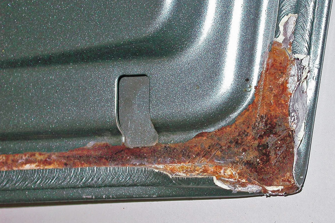

                      Aloitin tutkimukset/korjaukset. Takaluukun alareuna ja kilven valon ympärys on nyt puhdistettu ja laitettu Rost Stoppia.
                      Otin myös takapuskurin irti, toisen kumitulpan ympärillä on ruostetta (siis sinkin reagointia) ja se on noussut jo näkyviin puskurin yläpuolella olevaan peltiin. Pelti kuitenkin oli täysin kunnossa eli aika aikaisessa vaiheessa tuo vielä oli. Rost Stoppia laitoin sinnekin. Toisen tulpan ympärys oli kuin uusi.
                      Myöhemmin sitten alkaa Teknodurilla läträäminen... Saattaa olla, että laitan (väliaikaisesti...) sen päälle vain 1K hopeaa ja lakkaa spray-pullosta.
                      Kannattaisi muuten jokaisen E39:n omistajan tutkia nuo tulpat jo ennen kuin vika ilmestyy näkyviin. Takapuskurin irrotus on helppo juttu ja vian korjaaminenkin helppoa jos se ei vielä ole pitkälle levinnyt. Siis nämä:http://www.btcf.fi/forum/showpost.ph...6&postcount=53

                                Noiden punaisten täplien kohdalla on tuon pellin alapinnassa tulpat ja siitä se sinkin reagointi alkaa:
