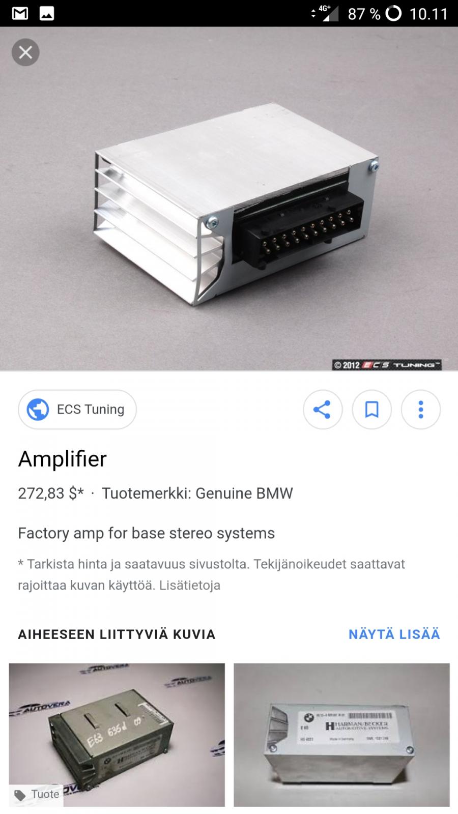

      Mulla on kontissa tällainen purkki. Sinne tulee vain penkinalusbassojen signaalit. :think
        Tuossa ebayn kuvassa lukee "factory amp for base stereo systems". Tuon siis kuuluisi olla käytössä perus systeemissä, ei S676A:ssa. Jokin ei nyt täsmää...

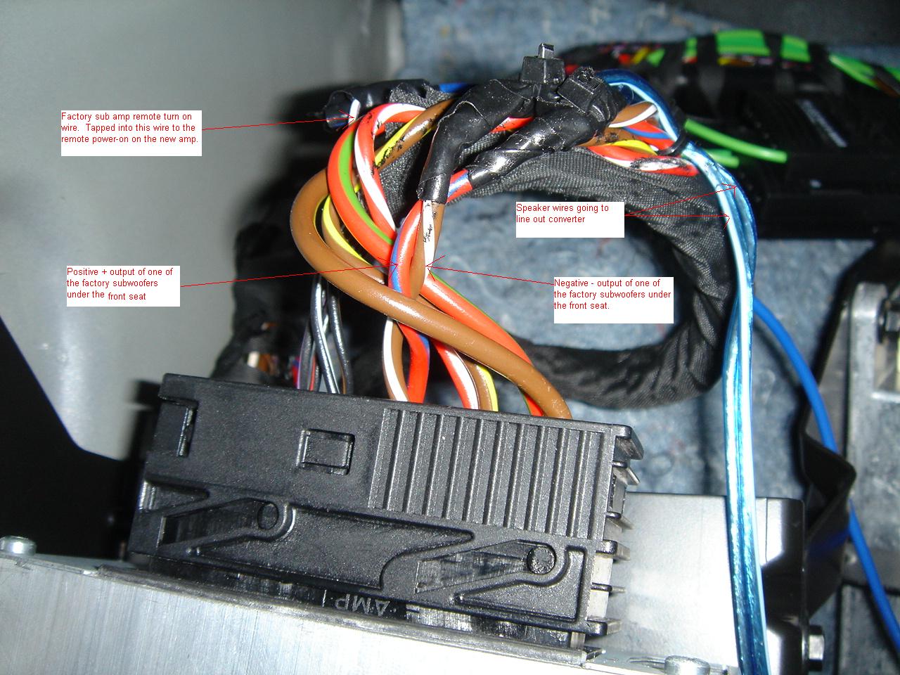

          Jahas tuommoinen pelkkä subivahvari on kyllä itsellekkin uusi tuttavuus. Tarttee olla kyllä kaikki kanavat vahvarin kautta jotta tuo UP7 sopii. E61 hifivahvari on hieman eri paikassa kun F-sarjalaisissa eli vas takalokarin kyljessä pystyssä. Vähän tarttee kontin verhoilua avata ja raottaa alapäästä, jotta vakiovahvarin kiinnitysliuskat saa vedettyä pois. Teline myös äffiin eli E-sarjalaisiin kiinnitys esim. velcrolla. E61 asennuksesta KUVA.
            Erään tiedon mukaan lci:n perushifeissä on tuo vahvari, minen sen kummemmin tiedä kun en ole lci:hin silleen perehtynyt, mutta omassa 12/2004 on 676 hifit, ccc pro navilla, tv, bt ja tuollainen vahvari.
                Mulla on kans toi, ***tu ku just sain sopivasti ton UP 7BMW vahvarin hankittua.

                  Voi perseen perse. Tämän langan peloittelemana menin tarkistamaan mitä kutosen takalaatikosta verhoilujen alta löytyy. Auto siis -06 650i, jossa S676A. Sama pikku purkki siellä on. Tässä on nyt vain tullut jo aiemmin ostettua audiotekin paketti, jossa match up7 vahvistin ja audisonin kaiuttimet. Perkele!

                            Näkyy toi audiokit laittaneen ton vahvarin ee sarjalaiseenkin, eli niitäkin kait sitten on. Typerryttävää ylipäätään, että tota hifi optioo on eri sisällöllä.

                                Yrittänyt selvittää asiaa, niin ilmeisesti E6x jos on M-ASK tai CCC I-drive yksikkö tuo S676A tulee pelkällä subbarien vahvistimella. CIC:ssä sitten on 6 kanavainen vahvistin.
                                Mankan takana kyllä on Quadlock liitin, eli Match PP-AC 13a + PP-ISO 5m pitäisi toimia. Samalla voi vaikka johdottaa keskikaiuttimen. ISO johtosarjan pitäisi käydä suoraan UP7 system connector 1:een johon tulee kaikkien 4:n kanavan signaalit ja paluu vahvistettuna ovikajareille. Gainia varmaan joutuu tiputtamaan vahvarin ruuvista, koska perus 676:ssa on linjatasoinen signaali ja oletuksen gaini täysillä. UP7 kuitenkin tekniikaltaan ottaa kaiutintasoista sisään.
                                System connector 2:ssa on sitten subien ja keskikajarin lähdöt, eli ne joutuu kytkemään käsipelissä orkkis subivahvarin liittimen piuhoihin ja jättää tietty liitin kytkemättä. Virta kannattaa ottaa akulta suoraan, vaikka sen toki saa subivahvarin liittimestäkin (40A sulakkeen takana, kun Matchissa 2x25A eli pitäisi riittää).
