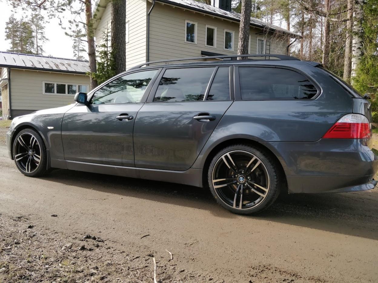

    Tässä hieman kuvaa taas vanteista. Jos jonkulla vaikka harkinnassa niin saa vähän osviittaa.
    Edessä 8,5x19 Et20 rengas 245/35/19
    Takana 9,5x19 ET20 275/30/19
    Vakioalusta, kun joutuu ajelemaan milloin missäkin.
