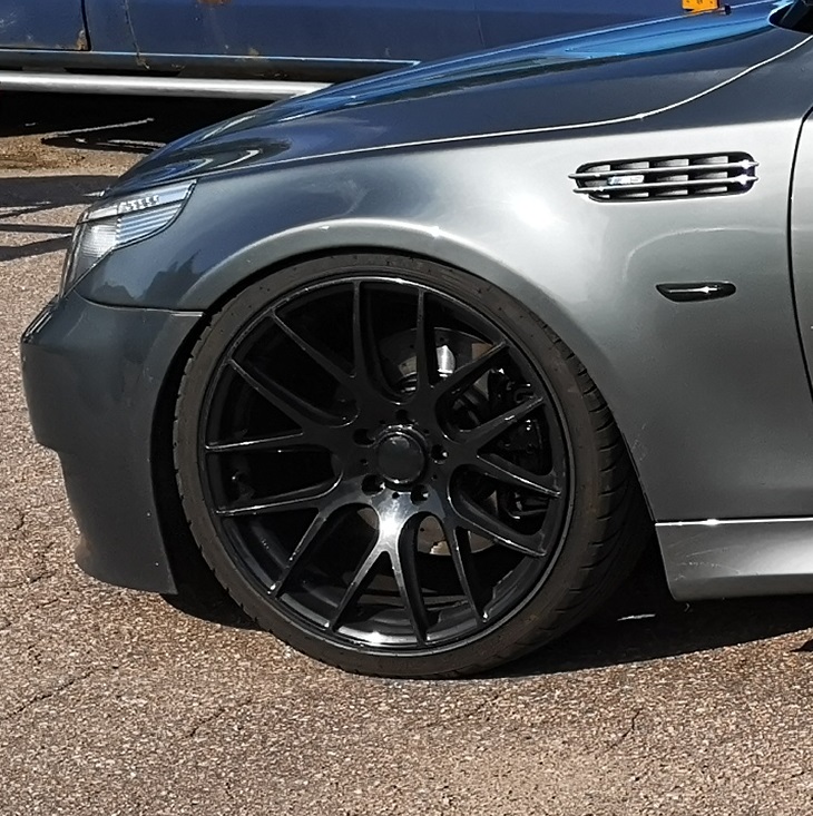

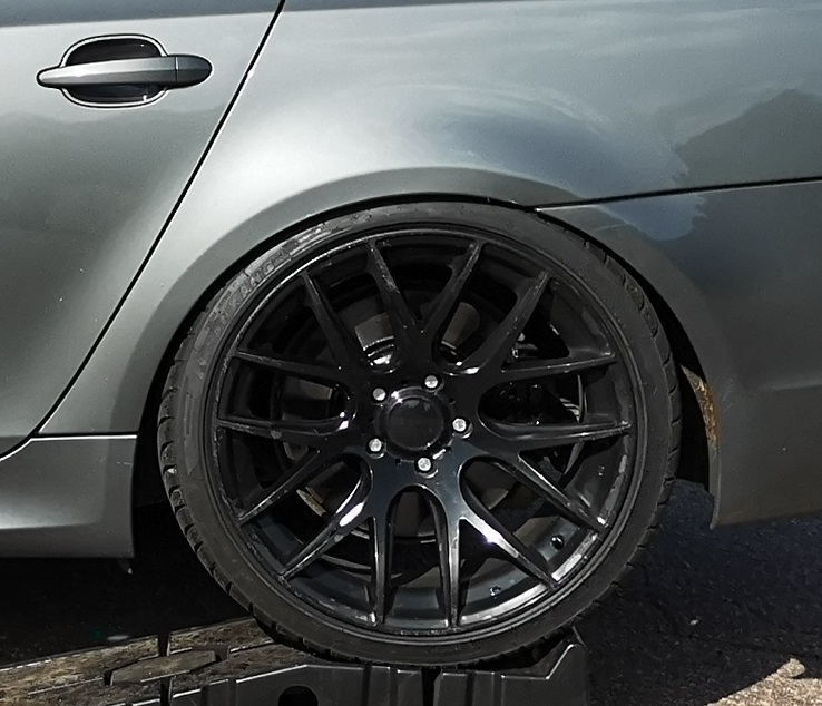

                Laitetaas nyt omankin tötterön specsit, jos vaikka olisi jollekin jotain apuja :think
                Kyseessä siis -04 e61 530da
                Navan keskeltä kaareen mitat edessä ja takana 340mm
                Edessä Bc racing tolpat
                Vanne edessä 9,5x19 et20 jossa 5mm lätty eli et15, pyörii kivuttomasti 245/35R19 kumilla
                Vanne takana 11x19 et15, hipsii isommassa heitossa sisälokasuojaan joten 5-10mm lätty ei olisi pahitteeksi, toki 10mm lätyllä tulee jo kaaresta pihalle, kumina 285/30R19
                Kaaria ei ole mankeloitu edestä eikä takaa ja auto on takatuuppari.
                Näillä mennään täällä ( tai no ei mennä, auto jo talviteloilla )
