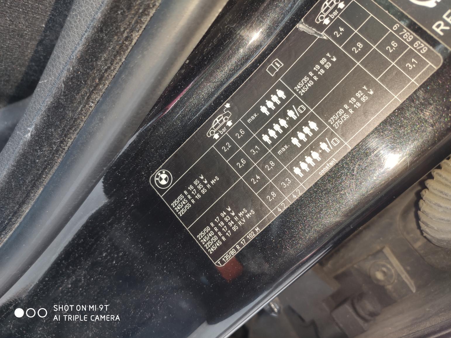

                Rengaspaineet vetely
                Auto alkoi vetelemään aika kovin kun alle tuli niinkin laadukkaat kumit kuin sunfull
                Kuitenkin ajattelin kokeilla olisiko apua jos renkaat laittaisi tehtaan paineisiin :think ongelma myös että takarenkaat kuluu takaa keskeltä enemmän. Nyt paineina on 2.6 baaria mitä ne rengasliikkeessä laittoivat.
                Miten tulkitsisitte tuota kuvaa kun renkaina on 235/35/19 ja vanteina 9.5x19 jp
                2.8 ainakin eteen tuleeko taakse sama
                  Tehtaan tarrasta näet, että 235/35r19 on liian pieni e6x autoon. Tarraa tulkitaan, että 245/35r19 eteen pienellä kuormalla 2,4bar ja täydellä kuormalla 2,8bar. Tehdas ei kyseistä rengasta tarjoa taakse, vaan sen kaverina on 275/30r19, johon pienellä kuormalla 2,6bar ja täydellä kuormalla 3,1bar.
                  Mutta itse laittaisin eteen tuon 2,8bar ja taakse 3,1bar

                    Oho
                    Näköjään oli autocorrect päällä kun vanha koko oli juuri tuo 235 mutta nykyinen on siis 245/35
