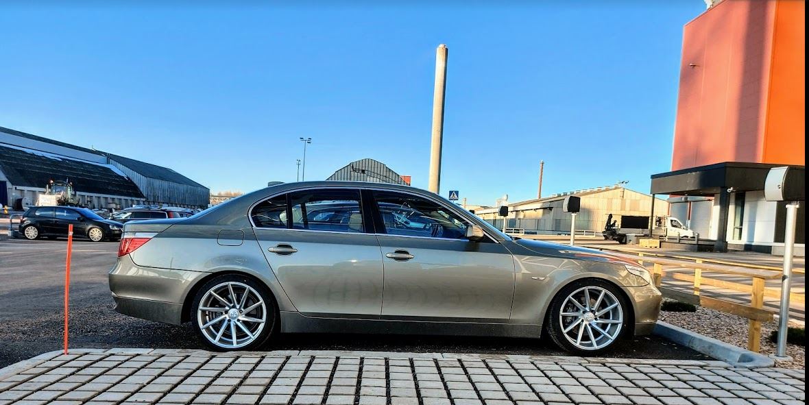

    E60 xdrive -35 HR
    Välillä on hankala löytää kuvia tietyillä vanne/rengas/madallus-spekseillä, joten tässä jollekkin kuvat omasta kombosta:
    530ix, -35mm HR jouset
    Edessä 8,5x19 ET35 245/35-19
    Takana 9,5x19 ET35 275/30-19
    Ja tosiaan, ei raavi.

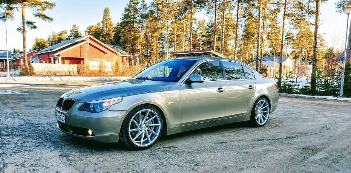

                        Originally posted by Fubar View Post
                        Kiitokset, en tajunnutkaan että ei ole OEM koko kun myyjä väitti olevan enkä itse enää tarkastanut.
                        Itse tutkintaan liittyen. Oikealla puolella oli ottanut rengas kiinni sisälokariin. Tajusin tämän vasta kun vasemman irrotin että seillä ei ollut mitään jälkeä missään ja äänikin kyllä kuului tulevan oikealta kun ajoin tuossa kotikadulla.
                        Hyllyssä oli sattumalta 16mm ja 20mm spacerit (tätä en edes muistanut ennen kuin talliin menin ).
                        Ensin kokeilin oikealle tuota 16mm lättyä ja sillä ulosjoustossa otti vielä lokariin kiinni. Sitten kokeilin 20mm lättyä ja enää ei ottanut kiinni. Tuolla 20mm levyllä tuli rangas aika tasan kaarelle. PItää vielä joku ilta leikkiä inpalla ja katsoa ottaako kaareen kiinni kun laskee ilmaa pusseista pois.
                        Jos olisi tajunnut heti että oli ottanut kiinni vain toiselta puolelta niin olisin varmaan tutkinut sitä sisälokaria tarkemmin. Oletettavasti siinä on jotain persiillään kun toisella puolella ei ota kiinni. Luultavasti tuolla 16mm spacerillakin olisi pärjätty ja voi olla että mitään lättyä ei edes olisi tarvittu kun tosiaan se toinen puoli oli ok.
                        Mietin jo sitäkin että olisiko renkaassa ollut runkovika tai muu pullistuma sisäreunassa, mutta sen olisin kyllä talvella huomannut kun vanteita aikani kuluksi tallissa vahasin..
                        Päivitetään tätä vielä vähän. Nyt on nuo "ylikokoiset" 35 profiilin renkaat ajettu loppuun ja vaihdettu 30 profiilin renkaat tilalle. Edelleen oli asennus tehtävä spacerin kanssa sillä ilman spaceria oikealla puolella rengas ottaa kiinni sisälokariin. Lokari itsessää on oikein paikallaan joten siinä ei ole vika. En enää keksi muuta kuin että farkkuun ei ole tarkoitettu asennettavan noita 9,5" leveitä vanteita ja siksi joutuu spacereita käyttämään.
                        F11 530d xdrive -14, E61 530d -06, E61 530xd -06, E34 540i/6 touring -95
                        ex. E39 530d touring -03, E39 M5 -00, E39 520d touring -01, E30 324tda touring -89, E30 316 1.8 2d -86
                          Se on kyllä muutenkin kyseinen vannemalli aika omituisella ET:llä takana. Oli itselläkin moiset ja 20mm spacereilla. Ihan vaan ulkonäön vuoksi, jäi niin älyttömän sisään se takavanne. E60 oli auto.
