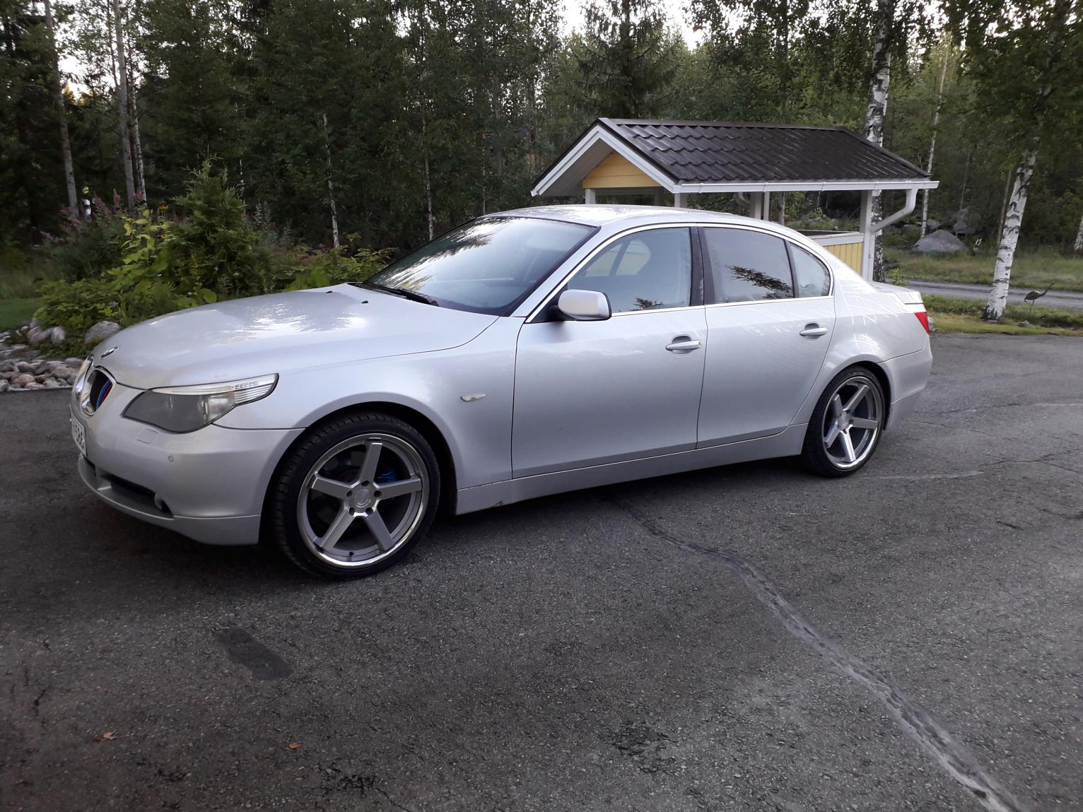

    E60 näyttää hivenen nössöltä 18" talvikiekoilla, ja tyrkyllä perus 128:t, taakse 10x19, MUTTA ei näy löytyvän mistään 275/30-19 talvirengasta? :think
      Törmäsin samaan ongelmaan aikanaan, laitoin sit joka kulmaan 245/40/19 kitkat ja taakse lättyy väliin ettei olis kaaret liian tyhjät.

        Jos sekarengastusta haluaa niin esim. koot 225/40/19 ja 255/35/19 löytyy monelta valmistajalta, sekä nastana, että kitkana. Ovat myös halkaisijaltaan hyvin lähellä toisiaan. Menee nätisti 8.5/9.5" leveille vanteille. Jos ei venyä ujostele niin 9/10":kin.
        245/40/19 on madalletussa jo todella ahdas varsinkin edessä.

            Joo, noilla 225/40-19 ja 255/35-19 -pareilla löytyy jo rengasta hyvin. Täytyypä jatkaa pohdiskelua tämän tiimoilta, kiitos vinkistä!

              225/40-19 ja 255/35-19 kitkat hommattu, odotellaan että vanteet saadaan kotiin maailmalta, niin päästään asennushommiin.

                  Renkaiksi ainakin kesällä hyväksi todetut Nankangit, mutta tosiaan nyt kitkana. Saa nähdä pysyykö tuollainen lotja tiellä tuolla rengastuksella, ja jos ei, niin keksitään sitten jotain muuta. Ehkä vaihdettava sitten ns. merkkipyöriin, tai ne 18" nastat alle. :think
                  Kesävanteet Stance 5:t 8.5x19 + 9.5x19 ET 15 ja 22. Näissä ne "oikeat koot" 245/35-19 ja 275/30-19 Spaceria täytyy kokeilla ensi kevään allevaihdossa, pikkasen jää sisälle näin.
                  Talvivanteiksi näillä ehkä paremmat speksit, mutta taitaa tuo kiilloitettu lippa ja (lakatut) puolat olla kuitenkin aika herkkiä suolan suhteen.
                  Oletan että 225/40-19 näyttää hölmön pieneltä tällaisessa autossa, mutta sittenpä näkee.
