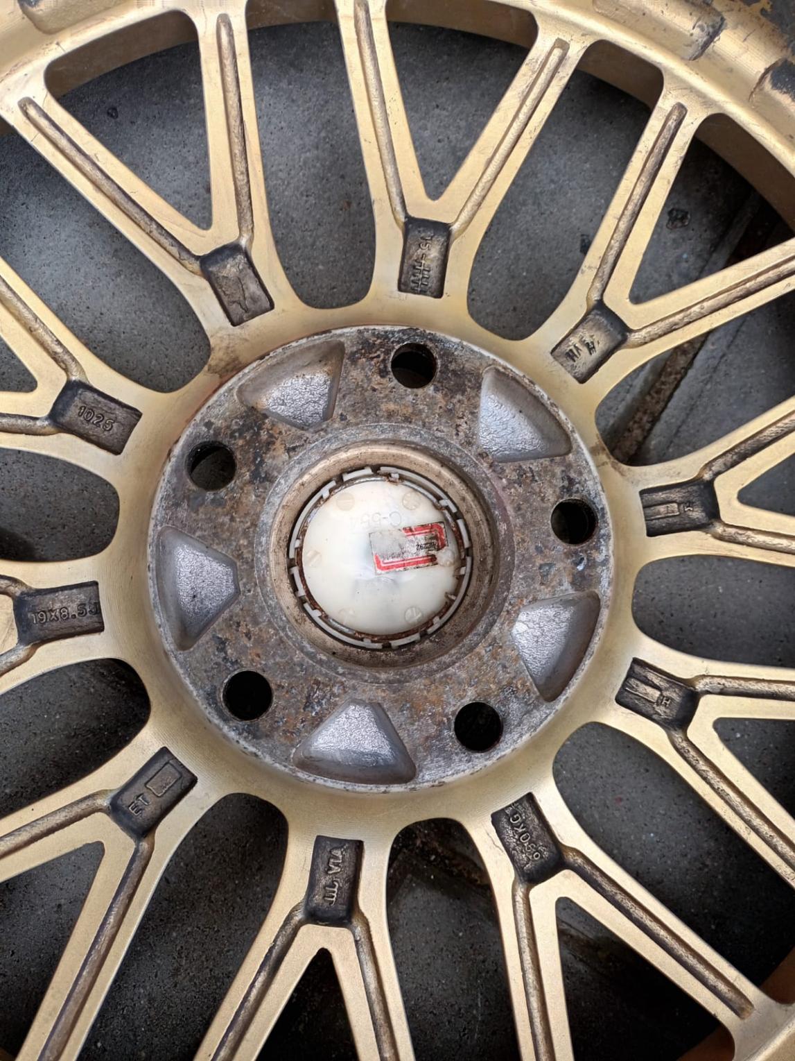

              e61 2008 lci
              tuli tossa hankittua valmis setti turhan hätäisesti sen enempää tutkimatta
              kaikki vanteet (885 lemans gold) 8.5" 19" ET 35 oletetusti (ei lue vanteissa, enkä ole mitannut) 245/35/19 kumeilla. onko jotain väliä, että kaikki rinkulat ja vanteet samaa kokoa?
              eilen koitettiin laittaa alle: taakse meni mukisematta, mutta eteen ei -> talvirinkulat takasin alle
              ajoneuvoon on asennettu alustasarja. etäisyys pyörän navan keskeltä lokasuojan kaaren ylimpään kohtaan: edessä 350 mm takana 360 mm
              kysymys kuuluukin, että minkälaiset lätyt väliin eteen ja taakse?
              H&R 20mm 5x120 Kr. 72,5 Bmw 5-srj (E60/E61) vm.03-10 pulttikiinnityksellä (40mm per akseli) ? (katsastus talvirinkuloilla)

                #502
                20mm spacerit pitäisi mennä sekä eteen että taakse jos auto takavetoinen.

                  #503
                  joo kyllä se luisupulkka on. tuleekohan nätisti kaarelle noilla lätyillä? ja oletan ettei tarvitse alkaa kaaria hiomaan.
                  mitä lukemani perusteella täältä ymmärtänyt niin pitäisi mahtua rinkulakin (245/35/19) pyörimään ET 35 -> 20mm spacer -> ET 15

                    #504
                    Jos ihan kaarelle meinaa niin takana menis vielä isompikin limppu.
                    Jos malttaa vähän plärätä topikkia taaksepäin niin asiaa on käsitelty useaan otteeseen aiemminkin.
