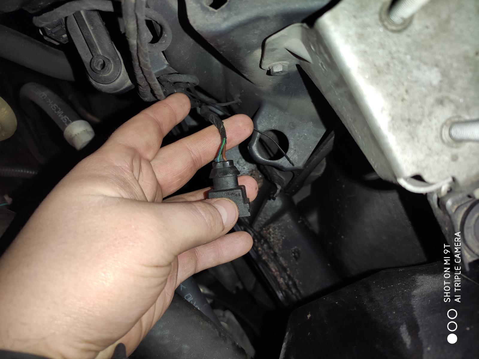

          Haeskelin tuota vastusta tuolta, kun se on vanhan omistajan viritelmä. Konehuoneesta löytyi kuvan tyhjä töpseli joka menee vesiventtiilin suunnille. Wds mukaan nuo värit ei ainakaan olisi johto johon vastus tulee, joten osaako joku sanoa onko tämä johto mistä? Johto kulkee siis kuskin Oskarin tornin vierestä ja väreinä sinivihreä ja ruskea.

              #186
              kiertovesipumpun johto silloin, kun EI OLE webastoa tehdas asennuksena.

                #187
                Okei joo se selittää sen, autoon on siis asennettu maahantuonnin yhteydessä Webasto bmwn alkuperäisellä retrofitit sarjalla.
