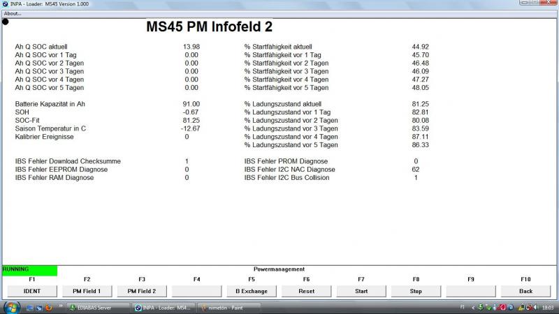

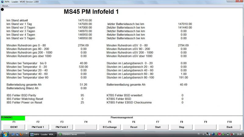

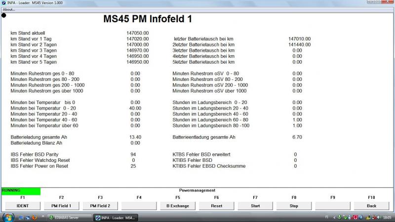

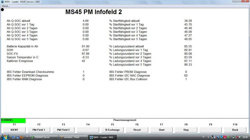

    Tohtoroin tänään autoa noiden pitkään jatkuneiden sähkövikojen vuoksi, eli kovemmilla pakkasilla katoaa ajoavut ja muita satunnaisia laitteita menee vikatilaan, ei jaksa nyt luetella kaikkia. Pluskaapelin liitostakin tuli ihmeteltyä kontin puolella, eli tuota läpimenoliitosta auton alapuolelle, ei ainakaan kontin puolella ollu mitään hapettumaan viittaavaa. Auton alle menoon ei ollut tarvittavia välineitä joten sen kunto jää arvoitukseksi. Laitoin liitosrasvaa, kun kiristin pultin uudestaan. Inpalla tutkin noita ibs-piuhan alta löytyviä lukemia/mittaustuloksia, lähinnä kiinnitin huomiota tuohon lämpötila lukemaan, näin asiaan enempää perehtyneenä, tuo näyttää lukemia joita ei pitäs lämpimästä tallista löytyä. Aikaisemmin päivällä(ennenkuin otin screenshotin) katoin noita ibs-lukemia, lämpötilakohta näytti -48.00. Tietenki se pittää tohkeissaan kaikkia nappeja painella, resettiä luonnollisesti (sillähän nämä sähköviat on ennenkin korjattu), niin ja akkukin on sitten vaihettu kahteen kertaan. Kertokaapa asiantuntijat mitä näistä kahdesta kuvasta voi päätellä. Auto oli käynnissä kun nämä kuvat otin talteen.

                    Joopase joo, tänään tuli taas pimpelipompelia startin jälkeen, lukasin vikakoodit ja sieltä löyty bsd interface problem. Tuossa eka postissa olevien kuviin ku vertaa näitä, niin ainaki IBS fehler BSD parity- kohtaan on tullu yks lisää. Laskeeko tuo nyt sitten montako kertaa on ollu yhteysongelmaa? Pitäsköhän tuo investoida uuteen IBS piuhaan ihan suosiolla, ois ainaki se vika sit poissuljettu. Lämpötilakohtakin näyttää puuta heinää.
