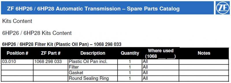

        Toisessa topikissa tästä reilu vuosi sitten kirjoittelinkin, mutta alkuperäinen öljypohja maksaa GP:llä tällä hetkellä 69,69 € + toim.kulut. Tässä on siis kyse ZF:n varaosanumerolla 1068 298 033 tilatusta osasta (ja koska kyseessä on ZF:n laatikko, on osa juurikin alkuperäinen). Bemarin pahvilaatikossa sama osa bemarin numerolla on jo aivan eri hintainen. Sitten kolmantena tulee vielä tarvikeosat.
        Ravenol öljyillä (20 L) ja ZF:n öljypohjalla tuli itse askarrellen vajaa pari sataa huuhteluöljynvaihdolle hintaa

              omasta tuli tuommoinen osanumero 24 11 7 571 227 (öljypohjalle)
              Ja mulle linkattiin tuo OELWANNE
              ArtNr.: 1068298033
              Niin onko kuitenkin eri öljypohjat vai ei? Tilaatteko öljyt tuosta samasta firmasta vai?

                Toinen on Bemarin osanumero ja toinen ZF:n.

                  Eli kaikissa zf laatikoissa on sama öljypohja huolimatta koneesta?
                  Mikä tuossa öljypohjassa muuten tekee sen, ettei sitä voi puhdistaa, vaan on aina vaihdettava? Onko ne magneetit tuossa pohjassa samaiset mitkä näkyy esmes schiedmanin sivuilta?
                  Pari magneetti rinkulaa tuossa toisessa päässä, miks noita ei voi puhdistella/ uusia ainoastaan noita?
                  Se vielä mietityttää sisältääkö tuo zfn uusi öljypohja uutta tiivistettä, vai ei?

                    Vaihteiston öljypohjaan integroitua suodatinta ei saa erikseen. Magneetit toki voi puhdistaa, mutta itse suodatin jää juuri siihen kuntoon mitä avatessa oli. Linkitin joskus toiseen topikkiin ZF:n varaosamanuaalin, josta voi kaivella omaan kärryyn sopivat tiedot. Kyseessä on kuitenkin "filter kit" ja mukana tulee öljypohja, reunatiiviste, tyhjennysproppu + tiiviste, sekä öljypumpun imulinjan tiiviste.

                          Eipä siinä muuta tarvita, öljypohjasetin mukana tulee tarvittavat tiivisteet.
