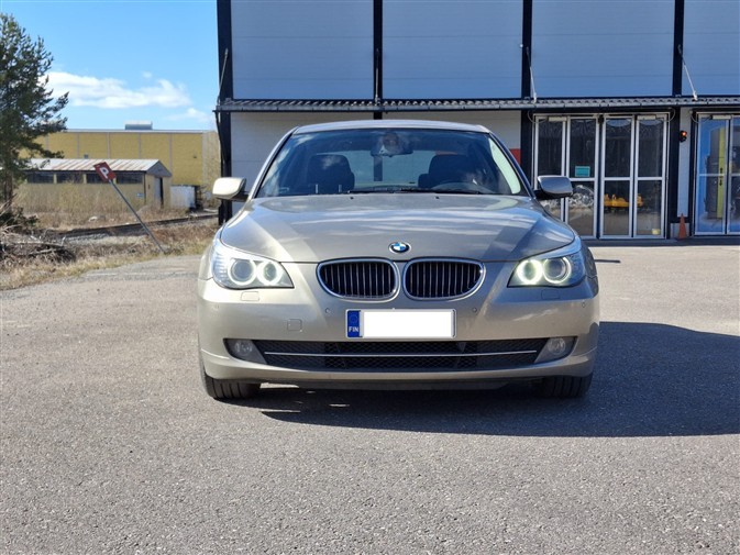

      Noniin, päivien urakka ohi. Perkule, että tuo alkuperäinen tiivisteliima on vittumaista tavaraa. Uunitin + lämmitin + väänsin, lämmitin ja väänsin. Tiukassa on. Onneks ostin uudet linssit (ebay), eipä tarvinnut varoo. Enemmänkin se itse valon kehikko tuossa kärsii, kun pehmenee.
      Sitten vielä putsasin vanhaa liimaa pois urasta, terotin ruuvimeisselin kärjen + lämmitystä. Oli silti aika homma. Kämmenpohjasta lähti nahat
      Umnitzan orion v4:set on LCI:lle tai jenkkiversiolle (halogen?), isojen rinkuloiden kiinnitys ei sovi.
      Dremelillä urat.Pikkurinkulat liimalla + varmistus hopeoidulla ohkasella metallilangalla.
      Laitoin Sika-710:ntä. Oli kyllä hippasen pehmeetä kamaa, mutta sitkeetä ja liimaavaa. Tein vielä tollasen finnfoam jigin, että meni piukkaan kiinni.
      Uudet linssit on kyllä kivat. Ei ainuttakaan kiveniskua... vielä.
      Tässäpä kuvia lopputuloksesta. On niin kirkkaat, ettei kännykameralla oikein saa kuvaa. Muutaman kuvan jossa rinkulat erottuu sain Nikonilla kikkailemalla. Suorastaa polttaa silmään. Oisko pikkasen kirkkaammat kuin F sarjalaisissa. Ihmissilmällä nuo rinkulat on terävät, eikä blurraa niinkuin näissä kuvissa on. Voin ottaa päivänvalossa kuvia myöhemmin.
      Nyt sitten kauhulla odotetaan ekaa sadetta, tuleeko kosteutta umpion sisään.
      Niin joo yks päivä meni ihmetellessä miksei oikean puolinen umpio sytytä xenonia. Ei tullut jännitettä. Vasen puoli toimi ok. Otin akun irti ja laitoin akun lataukseen -> ja ihme. Valot alko toimii....

        Onneksi olkoon, nyt on otsikon mukaiset angelit, eli oikeasti kirkkaat . Pirun hienot, ei voi muuta sanoa.
        Kateellisena alkaa itelläkin tehdä mieli hommata tollaset . Urakka kuulostaa vain sen verran haastavalta, että taidan omalta osalta jättää väliin.
        Oliko Orion V2 versio muuten sopiva pre-lci:n?

          Kyllähän nuo linssit saa auki rikkomatta paikkoja, vie vaan aikaa... en edes yrittäisi tehdä koko hommaa yhden päivän aikana. Ehkä tekisin tän jatkossa niin, että dremel/tärinäsahalla linssi irti. Ne jämäpalat sitten saa irti huomattavasti helpommin sieltä liimasta (näin Umnitzakin tais tehdä juutuupissa). Tietty, +200€ uusiin muovilinsseihin.
          Orion V2sissa sama juttu, ei sovi suoraan (europe Xenon / adaptive). Mutta eipä tuo dremel/liima/hopealankakiinnitys hirveä vaiva ole. Orion V2set on sitten sinisemmät.
