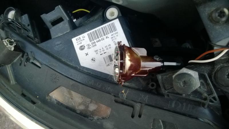

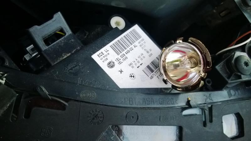

                              • osviitan
                                • Mar 2013
                                • 6
                                • Salo
                                #165
                                Joo, seurannut keskusteluja täällä ja BMW Forumilla ja yksi kysymys herännyt.
                                Eli mulla on E61- korinen vm.2010 520d ja siellä PITÄISI palstakeskustelujen mukaan olla H8 noille rinkuloille, mutta kun ei ole.
                                Eli minulla on siellä sellainen heijastinpinnalla oleva n.8cm pitkä pötkylä, jossa ei teoriassa ole vaihdettavaa polttimoa lainkaan ja marmorilla se koko hoito maksaa kuulemma 60-70€. Auton minulle tuonut tuttu myyjä kertoi kuitenkin, että pienellä purkamisella tuon lamppuhässäkän saa purettua helpohkosti ja sisältä pystyy sitten vaihtamaan tuon euron arvoisen BA9s- polttimon joka on 10W halogen.
                                Kenelläkään muulla moisia kokemuksia? Kuvan tästä otin myös, näyttääkö tutulta? Osaankohan laittaa tuota kuvaa tähän...? :think
                                520D E61 LCI vm.2010
