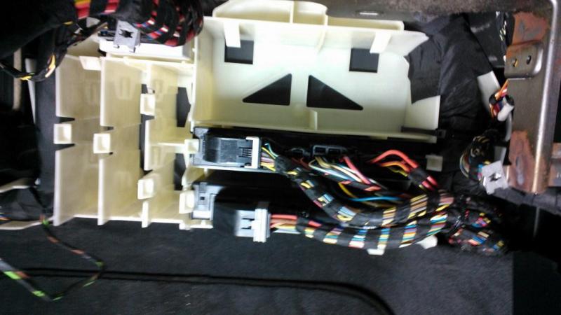

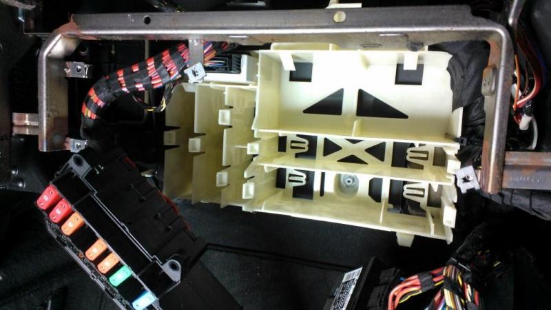

          Tuli sitten tänään purettua hanskalokero ja muut vermeet, jotta centre console switch centre(SZM) löytyisi.
          Purnukat KBM, KGM ja Control Electronics löytyivät, mutta tärkein eli SZM ei todellakaan ole hanskalokeron takana.
          Purin myös parkkitutkien ja penkinlämppärien kytkinpanelin, jotta saisin selville kaapelita seuraamalla, mihin tuo SZM on jemmattu.
          Kaapelit menivät heti paneelin takana olevaan kaapelinippuun, joka on tietysti teipattu niin hyvin, ettei johtoja voi seurata...
          Nyt meni sormi suuhun, enkä taida saada sport modea testattua
          Liitteenä muutamia kuvia.

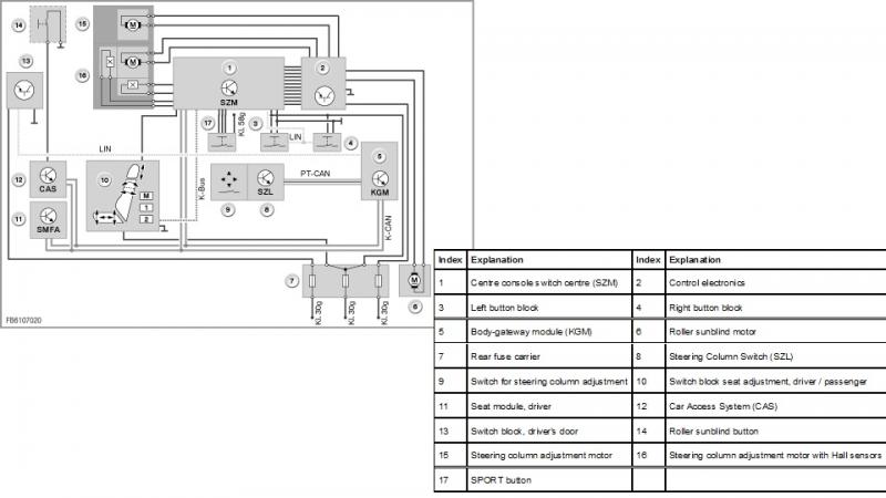

            Olikohan intoa enemmän kuin harkintaa ?
            Eikös tuo penkinlämppäri & peruutustutka jne "kytkinpaneeli" ole tämä nimenomainen SZM, nimensä mukaisesti ?
            tämä siis
              tämä siis
              On kyllä, mutta vain pre-lci mallissa. Tuota ei ole enää lci:ssa.

                ok, luuloni oli siis epätiedon väärti.

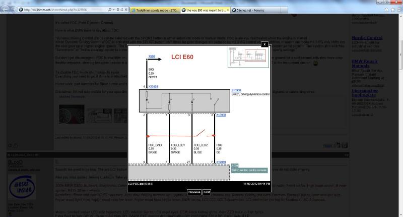

                  Eikös sport-kytkin mene GWS:lle LCI-mallissa. Siis integroitu siihen, GWS= gear selector switch.
                  Esim. tuolla on LCI:n sportin asentamisesta juttua:
                  http://forums.5series.net/diy-do-you...-redux-110502/

                    [QUOTE=TJJ;2953478]Eikös sport-kytkin mene GWS:lle LCI-mallissa. Siis integroitu siihen, GWS= gear selector switch.
                    http://forums.5series.net/diy-do-you...-redux-110502/[/QUOT
                    No voihan helkkari, siellähän siitä onkin maininnat ja ohjeet. Pitääpä lukea läpi. Kiitoksia.
