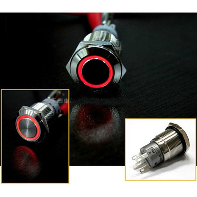

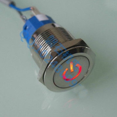

            Pannaanpas tänne erilaisia painokytkimiä (momentary switch), joita löytyi ja saattaisi myös sopia autoon:
            Linkki
            Linkki
            Linkki
            Linkki
            Linkki
            Linkki
            Linkki
            Linkki
