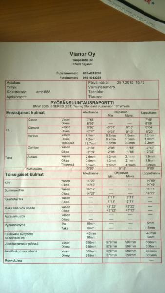

            Suuntausraportti
            Kuva säätöarvoista, vanteina siis 19" ja takana renkaat 265/30/19.
            Siitä alemmasta isosta pultista taisi camberia koittaa säätää.
            Ei ole tietoa onko edelliset omistajat vaihtaneet tukivarseja ym. ei ainakaan kuitteja ja merkintöjä löydy.
            Originally posted by 325E View Post
            Kerro myös etupään arvot, itselläni oli tämä asia tapetilla ja sain hyvät neuvot Hemiltä, nyt on muistissa ja sekä säädetty kulkee kuin juna. Paljonko etupään Camper ja onko takapäähän tehty nivel ja tutkitanko remonttia mm. myös narinanivel.Minusta Lahdessa Autokorjaamo Mainion asentaja (pätevä kaveri) sääti tukivarsien isoista pulteista sen Camperin. Sen jälkeen takapyörien auraus , etummaisesta ylätukivarresta epäkeskopultista sen aurauksen. Sitten kun takapää on kohdallaansen jälkeen säädetään etupyörien auraus.
            Takapään Camper säädettiin sisempään arvoon 1.50 astetta ja etuppää Camper oli 0.20 astetta. Huom. nämä on Sport alustan arvoja ja 17" renkailla.
            Laitteilla ei säädetä jos ei ymmärretä alustan toiminta periaatetta, vaikuttaa sinun tapauksesi olevan sellainen että Laskusta näkee vaan että on työ suoritettu
            ja säädetty mihin sattuu tietämättä tosiaan sen oikeellisuudesta..tuo -2.4 astetta on paljon ja veikkaan ettei etupääsi Camper ole kuitenkaan 1.40 astetta.
