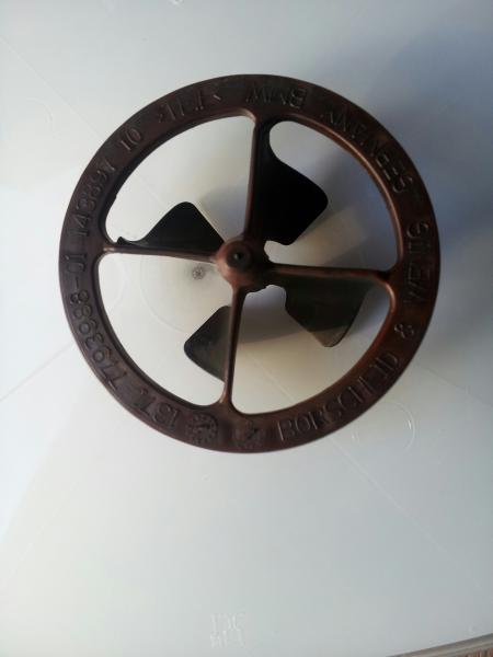

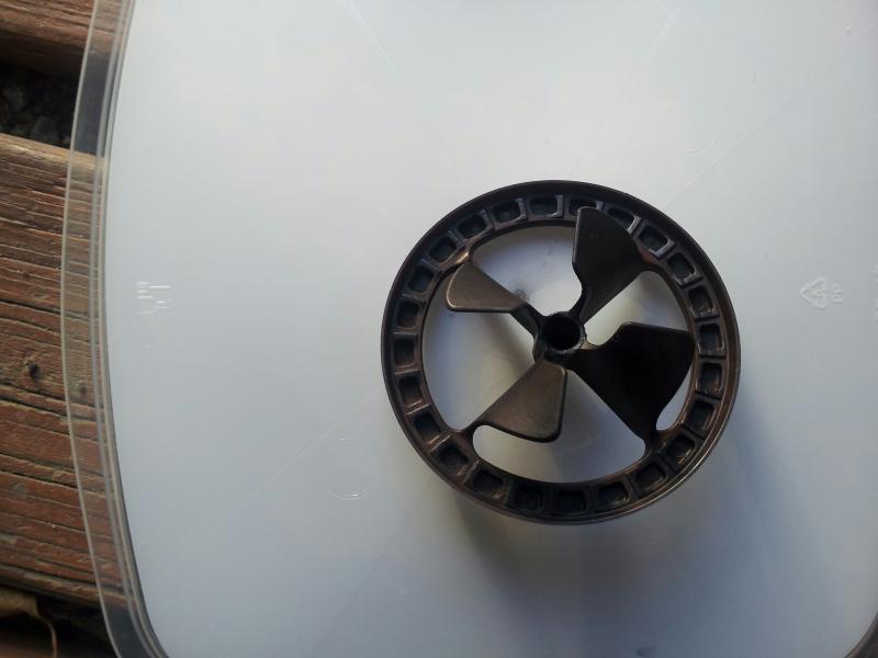

                                Maffin vaihdon yhteydessä löytyi turbon imuputkesta tällainen siipihäkkyrä. Tämä oli siinä turbon tiivisteen ja putken välissä. Yksi siipi oli jo murtunut puoliksi irti joten en uskaltanut laittaa sitä takaisin.
                                RealOEM ei tuota ropellia tunne joten mikä tuo oikein on ja onko muilla tuollaisia löytynyt?
                                Sitten vielä itse Maffin vaihtoon.
                                Oliko se niin että tuota vaihtoa ei tarvitse autoon koodata?
                                Yritin etsiä haulla mutta varmuutta en tuohon saanut.
