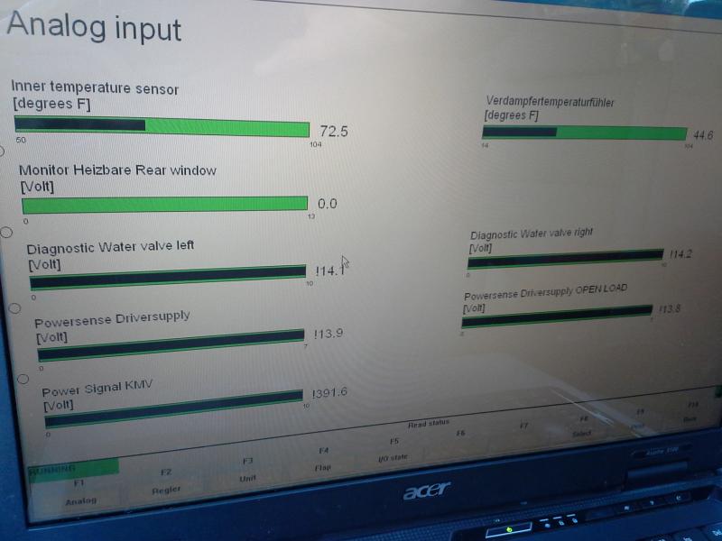

        Originally posted by Petteri80 View Post
        Mistähän tässä on kyse? Voisiko liittyä huonoon akkuun? Alkaa tulla näitä vikoja liukuhihnalla tähän kotteroon..
        Lisäksi myös tämmönen ongelma päällä:SOS call failure jos jollain olisi vinkkejä miten edetä..
        Kellään ideaa mistä nuo raja-arvojen ylitykset johtuu? Joku anturi pimeänä?

              #981
              En tiedä oletko jo saanut tuohon SOS Call asiaan vastauksia, mutta vaimon -04 E60:ssä oli vastaavaa vikaa ja tuli ajoittain käynnistettäessä. Lopuksi tuo herja tuli ihan jokaisella käynnistyksellä ja aiheuttajana oli viallinen TCU.
              Vika korjaantui ottamalla boksi pois kierrosta ja koodaamalla varustelistaa.

                          #987
                          Vika edelleen päällä, tänään tosin huomasin että SOS -napissa paloi valo hetken aikaa kun virrat käänsi päälle ennenkun taas tuli herja.
                          Asiaa on tullu googleteltua tuntikaupalla ja alkaa vähän selviämään ongelma:
                          Inpalla löytyi tele60 modulista vikakoodi "A37A energy saving mode active", eli onko transport -mode mahdollisesti päällä? Ja jos on, saako sen muutettua INPA:lla normaalitilaan? Herjaa ei saa kuitattua.
                          Entä auttaisiko kaikkien modulien resetointi (akunkengät yhteen)? Vai onko tästä enemmän haittaa
                          Jos TCU osoittautuu vialliseksi, täytyy varmaan koodata tuo SOS vaan pois käytöstä.
                          Akku on kyllä ihan kaput joten kävin uuden akun tänään ettei ainakaan enempää tule ongelmia..
