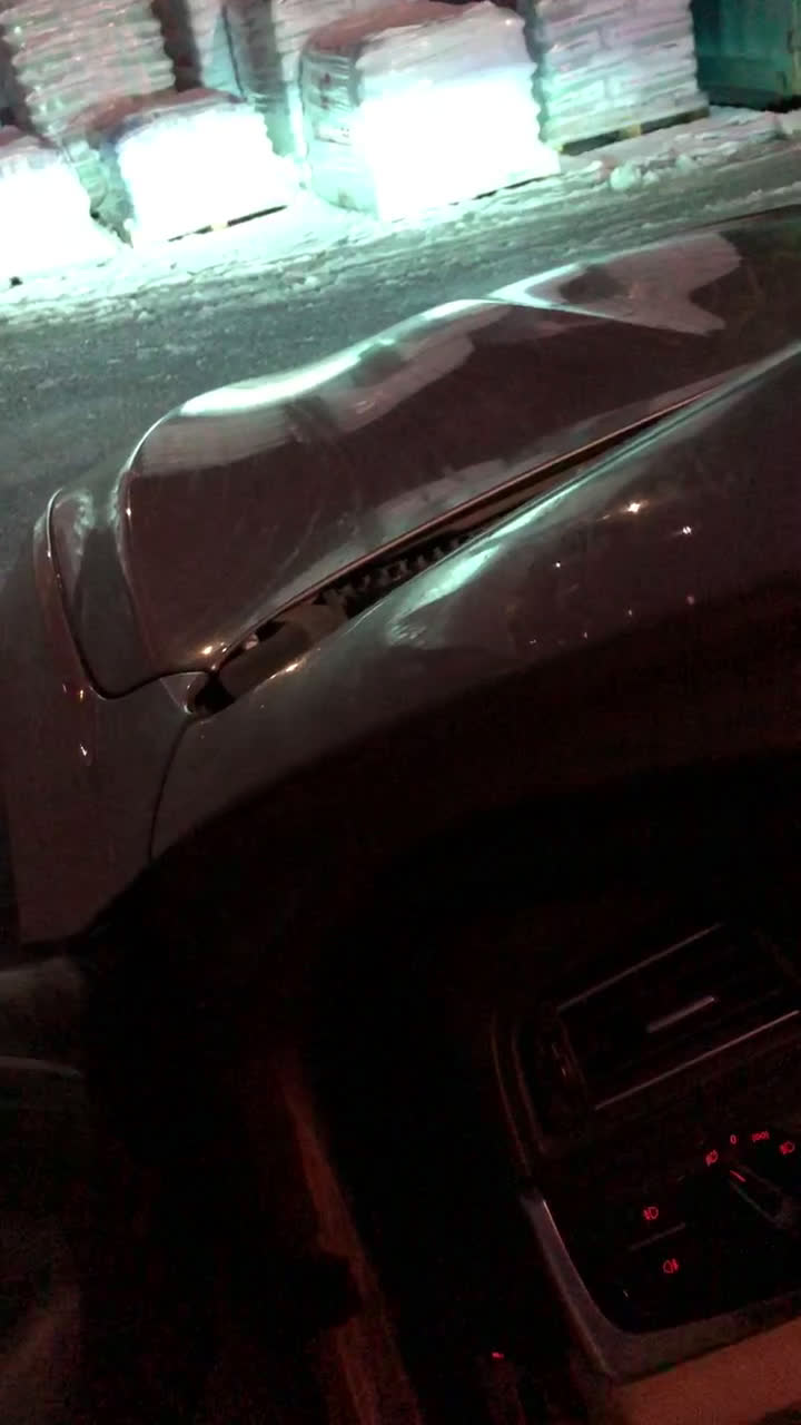

                          #57
                          Miten teidän mielestä näissä käyttäytyy aamun ensimmäinen käynnistys ja sen ääni? Terveellä koneella ja ei niin terveellä. Onko ensimmäinen sekunti normaalia jos kone rallattaa koska kaikki öljy on alhaalla? Vai onko kyse nimenomaan siitä, että löystynyt ketju rallattaa koska se ei vielä kylve öljyssä?
                          Testasin äsken aamun käynnistystä ja kyllähän se selvästi rallattaa, mutta vain ensimmäisen sekunnin jonka jälkeen ääni muuttuu kuin veitsellä leikaten hiljaiseksi. Lämmitys webastolla 10 minuuttia eli täysin kylmät öljyt ei kyseessä mutta eipä se lämmitys öljyjä ylöspäin nosta.
                          G30 520d xDrive
                          • Lördagskorv
                            Aluevastaava
                            • Nov 2016
                            • 2108
                            • Lohja city
                            #58
                            Originally posted by Lördagskorv View Post
                            Tuossa tänään käyn kurkkimassa yhtä -10 vuoden F11 N47lla. 250tkm ja orkkisketju.
                            On kyllä ensimmäisenä listalla jos kauppoihin päästään...
                            Tämän kävin tosiaan kurkkimassa ja kyllähän se siellä rallatti hyvin lämpösellä koneella ja tyhjäkäynnillä
                            Kauppoja ei tullut, mutta se oli monen muun tekijän summa
                            E92 M3 -10 Jerezschwarz
                            E28 528i -84 Diamantschwarz
                            G20 320e -22 Sunset Orange
                            Youtube @wheelwallgarage Instagram: @alexxmichael
                            E92 M3 -08 Silverstone 2
                            E38 740i -00 Imolarot 2
                            E46 320d -02 Orientblau
                            • alspe
                              • Jul 2004
                              • 3399
                              • Tre
                              #59
                              Kuvailin muutaman videon käynnistyksestä ja käynnistä.
                              Startit ja käyntiä:
                              Käyntiä
                              Viimeisessä videossa kuulu käynnin selvä tikittävä ääni, että se ei ole rallattava tai laahaava/hakkaava. Normi vai ei?
                              Lisäksi jokaisessa startissa kuuluu vingahdus, viittaako se luultavimmin moniurahihnaan?

                                #60
                                Ei kyllä kuulosta kun normi raksutukselta. Mutta enpä ole yhtäkään ketjuvikasta livenä kuunnellut. Kuulemma on sellainen ääni että ei jää epäselvää.
                                Tuota itse olen käyttänyt verrokkina,
                                Ääninäyte
