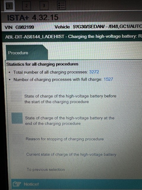

    Tuossa tarkistin omia aikakirjoja : auton ostohetkellä n vuosi sitten oli akkua ladattu n.1900krt, joista auton mielestä ns täysiä latauksia n.1400krt.
    Tiedän oman käyttötarpeen, ja arvioisin (en ole nyt käynyt lukemassa autolta) että latausmäärät on kasvaneet noin 500 kerran luokkaa.
    Edelleen akun lataus ja purkuenergian määrä ei anna huolta aiheesta. Bmw datasta harsitut tiedot myös puoltaa havaintoa..
    Elon lyhyellä matikalla, jos keskiarvoistaa, niin akullisella pääsee läpi vuoden 20km. Talvella vähemmän kesällä enemmän.
    Latauksia joku 2200krt täyteen (?) Tekisi n.44tkm akkuajoa. Autolla ajettu n.76tkm ->polttiksella ajettu n.32tkm.

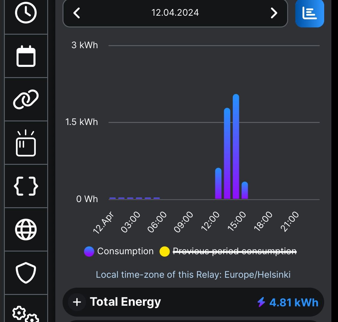

    ennen Click image for larger version
ID:	5499782 Click image for larger version
ID:	5499783jälkeen Click image for larger version
ID:	5499784 Click image for larger version
ID:	5499786 Click image for larger version
    Kyllä toi SOC modaus jotain auttaa ainakin auto ottaa nyt latauksessa enemmän energiaa vastaan.

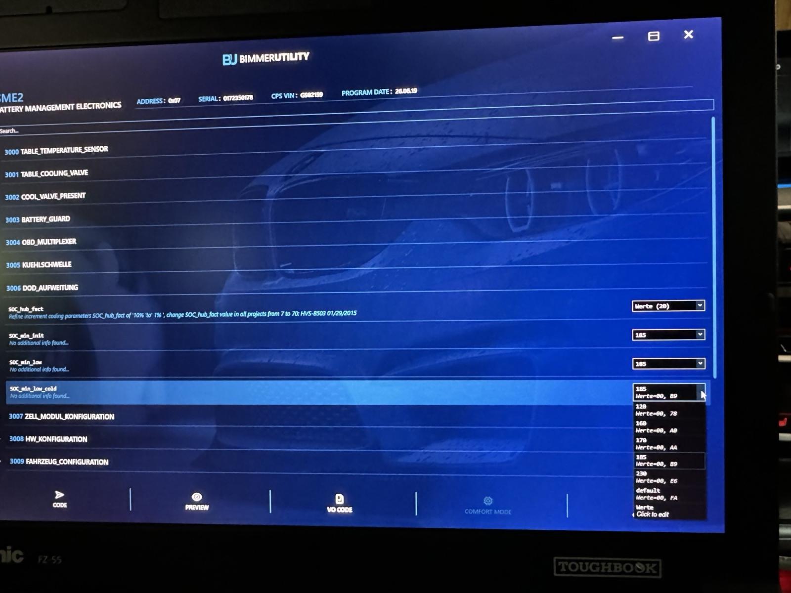

    Nyt on koodattu 110 (werte 00 6E)kaikkiin ja näyttäs ekalla latauksella ottavan reilu 10% enemmän kw:tä sisään eli kuluneella akulla 4.7kwh => 5.2kwh täytyy muutama päivä seurata mikä on tulos , Palaan asiaan kun on latailtu nyt kelitkin pysyy suht samana niin on vertailukelposia..

    Saas nähä joudunko saman bimmerutilityn ostamaan - bimmercode ei näytä sme:tä lainkaan.
    Koitan vähän keräillä tietoa myös noista koodaus-arvoista, tuota jenkkiforumia kun luki eri desimaaliarvoista muuttujissa, suhteessa rangeen, niin en ihan päässyt kahdella ensivilkaisulla käsiksi logiikkaan.
    Edit : no ny ei oo itellä vieläkään koodausmahdollisuuksia, mutta ne hatarat vinkit mitä maailmalta löysin, antoi rakentaa tuollaisen epämääräisen taulukon kuin alla :
    Näyttäisi siltä, että pienempi arvo = enemmän kapasiteettia käyttöön. Us poika kokeillut 110 arvoa noihin, jolla saikin hyvin sitä rangea lisää 530e prelci, 14miles ->21miles (27km -> 33km)
    Nyt tuossa sun kuvankaappauksessa näyttäisi tarjoavan alasvetolaatikosta sellaisenaan alimman arvon kuin 120, niin ehkä konservatiivi sisälläni neuvoisi kokeilemaan sitä, omalla vastuullasi tietysti, jos päätät tätä edes yrittää. Muista ottaa backup asetuksista, sitä suositellaan kaikkialla, ehkä lie myös syytä tässäkin se nostaa tapetille.
    Jos päätät kokeilla, niin ilmoita miten käy. Tuolla jenkkiforumilla oli hyvä juttu asian taloudellisesta näkökulmasta : heität $500 tiskiin että saat vähä enemmän rangea -> joutuu hieman kitkutteleen sillä sähköllä että sen säästetyn pääoman saa takaisin pelkällä sähköajolla. Ja onhan siitä kyllä ihan vissi pointti..
