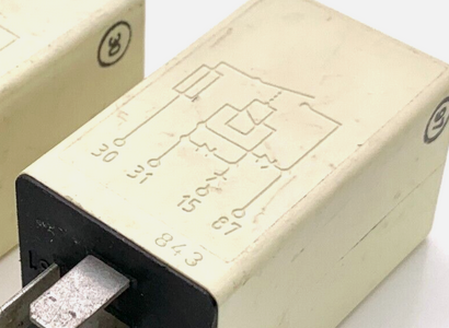

                            Ongelmana E32 ja ABS valo. Syttyy heti kun lähtee ajamaan. Ei vastaa myöskään kaasuun kun valo syttyy vaan pitää nostaa kaasu ylös ja painaa ASC-nappia ja sen jälkeen autolla voi ajaa normaalisti ABS-valon loimottaessa. ASC-napissa ei pala myöskään valo.
                            Boksiin ei pääse DIS:llä kiinni. Testattu myös toisella ABS-boksilla ja sama tulos. Anturit on mitattu ABS-boksin päästä ja kaikki 1000ohm korvilla mikä pitäisi olla ok. Mittailen huomenna tuleeko tuonne ABS boksille virtoja ollenkaan. Veikkaan, että ei kun joutuu tommosia kikkoja tekemään kun lähtee ajamaan. Tuli hommattua uusi toimiva mittaristokin ihan muusta syystä, mutta ei johdu siitäkään (joskus kuullu, että vika saattaa olla siinäkin)
                            Testasin tuossa äsken kuitenkin ABS releen (K10). Otin releen irti ja laitoin releen paikasta samoista pinneistä vain johdot tuohon releeseen. Yhdistettynä siis pinnit 30 ja 87. Rele ei naksahda. Pinneistä 15 ja 31 mitattuna 2k alueella 0,824ohm eli 824ohm.
                            Saan saman vastuksen vaikka en syötä virtoja eli eikö tuo rele ole juminu nyt sitten kiinni? ja voidaan todeta sen olevan paskana? Olettasin, että vastuksen tulisi olla lähempänä tai lähellä 0ohm.
                            Tuossa alla kuva noista pinnien kytkennöistä.
                            Click image for larger version  Name:	kuva.png Views:	0 Size:	181.0 KB ID:	5527389​
                            Osanumero 11 siis kyseessä jos sillä on jotain väliä: https://www.realoem.com/bmw/enUS/sho...diagId=34_0191
