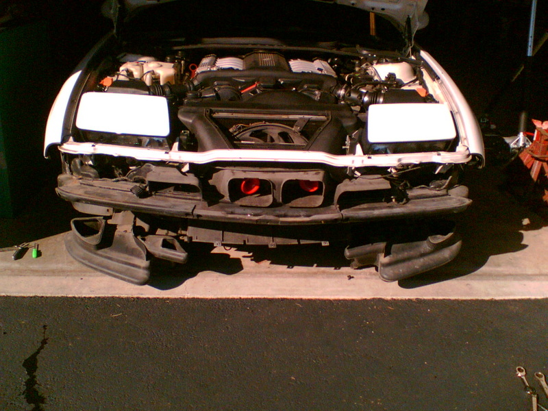

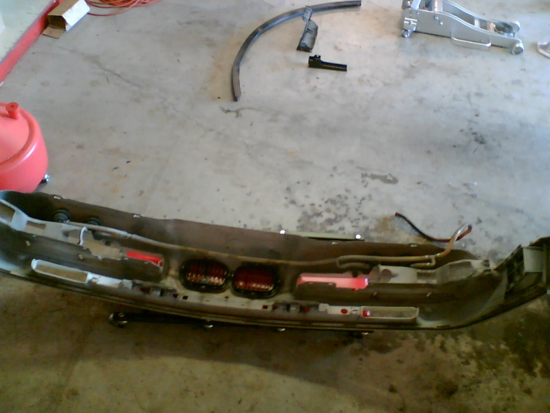

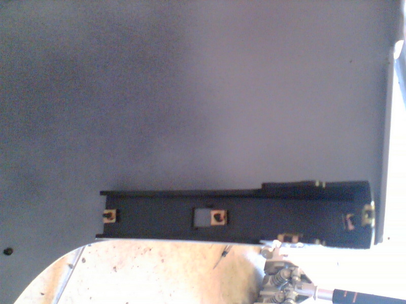

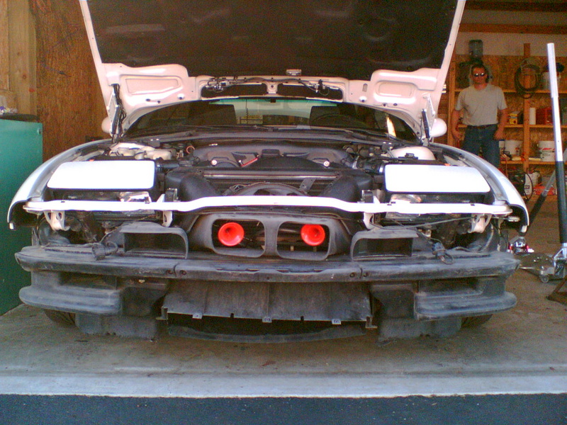

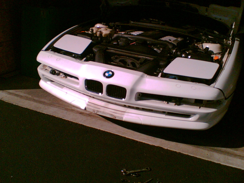

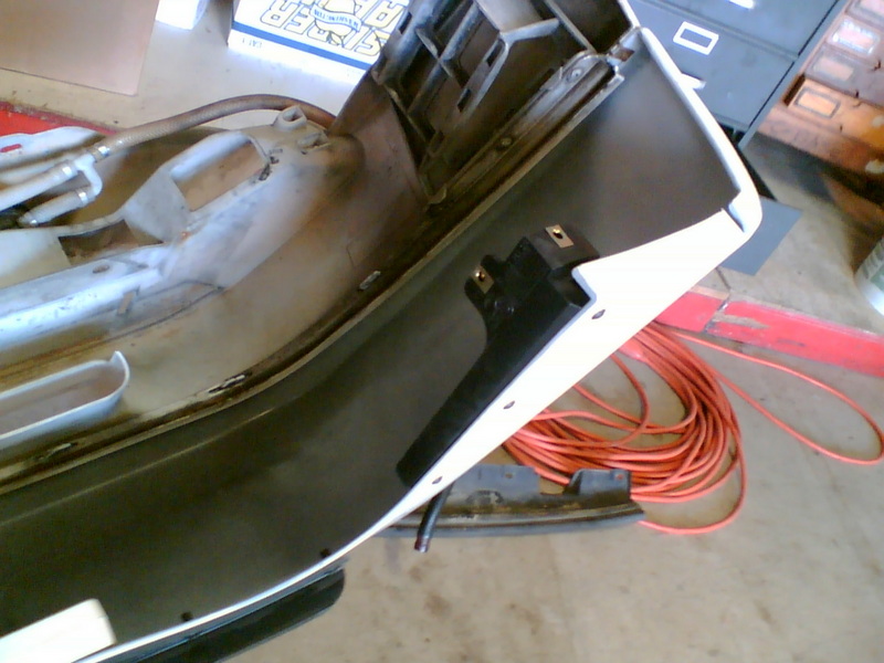

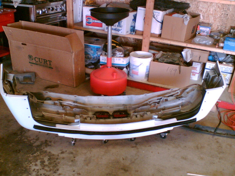

                  Laitetaan nyt nämä loputkin tuosta mun faceliftin dokumentaatiosta. Ei ole paljoa ja muistikin on jo mennyt (tehty 2006).
                  Jyrki
                  E31, 1991: M70B50, Showroom ja Project Cinderella
                  "...jos näät mut joskus pemarin ratissa niin tuu ampumaan..." -vuodelta 1987-
                  (ex: E30, E32, E34, E36)
                  • jyrkipes
                    • Dec 2005
                    • 210
                    • KAJAANI, FIN

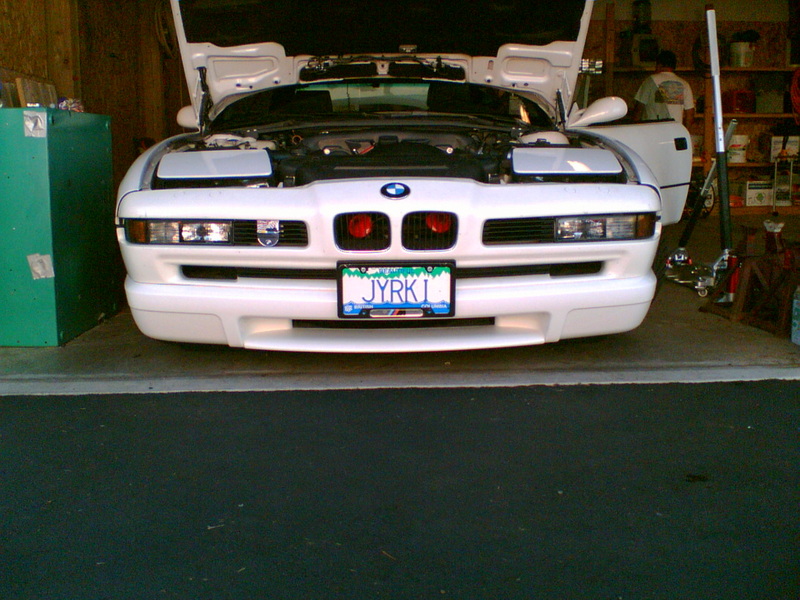

                    #69
                    ja lisää
                    Jyrki
                    • jyrkipes
                      • Dec 2005
                      • 210
                      • KAJAANI, FIN

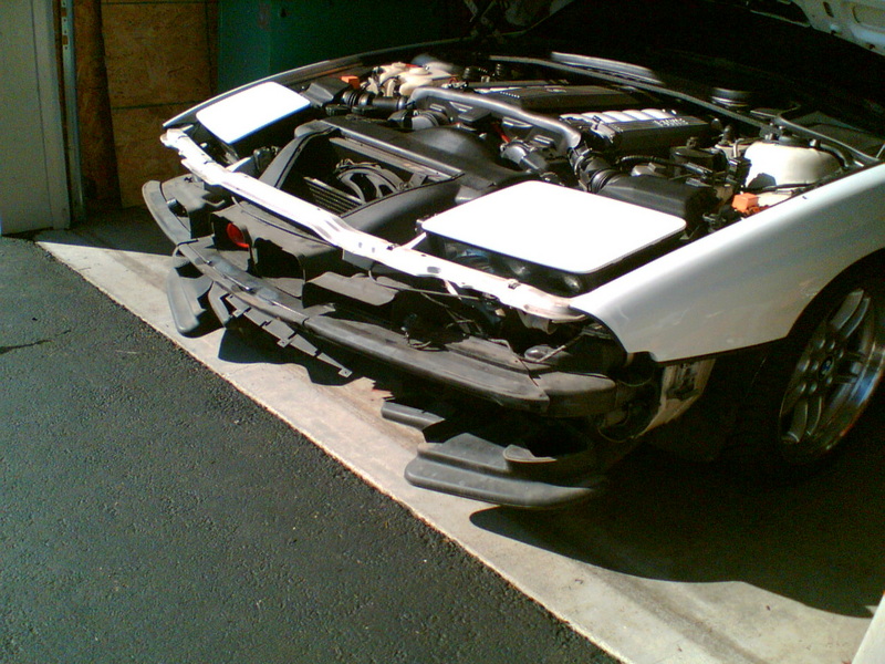

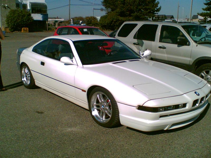

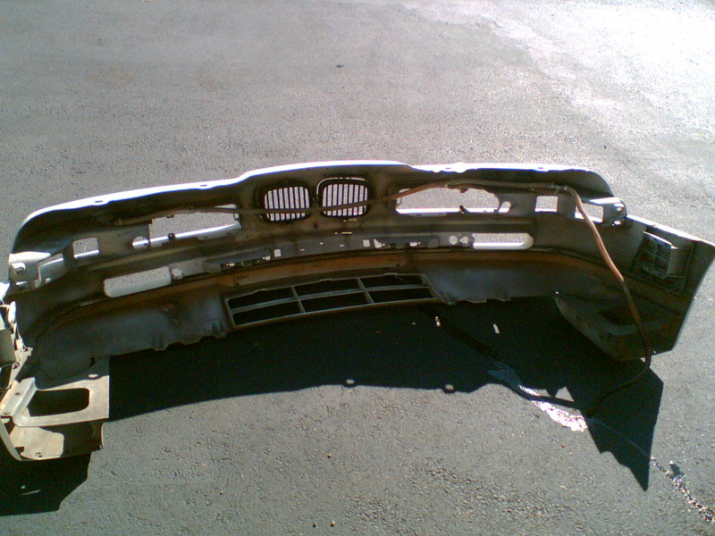

                      #70
                      vielä muutama
                      (näkyy olevan rajattu tuo liitteiden tila, pitänee pumpata nuo kuvat jonnekin servolle)
                      Jyrki

                            Kukas tunnustaa tehneensä nämä kuvat?
                            E23 728iA V8-projekti
                            E38 730D -projekti
                            E39 540iA -projekti
                            I01 i3 -projekti
                            • BeiSSi
                              • Sep 2005
                              • 62
                              #74
                              Haha!
                              Pakko varastaa tulevaisuudessa tuo idea!
