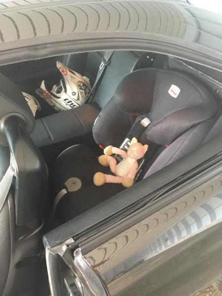

                      • BeiSSi
                        • Sep 2005
                        • 62
                        #131
                        Turvaistuin
                        Originally posted by BeiSSi View Post
                        Onko kellään kokemusta lastenistuimen sovittelusta kasin takapenkille?
                        Nyt pitäis löytää joku turvavyö-kiinnitteinen malli joka mieluusti jopa jollain tavalla sopisi sinne järkevästi.
                        Tässä muillekkin tiedoksi "vahingon" varalle
                        Britax Evolva 1-2-3 käy ainakin kun irroittaa vakio takapenkin kuppiosan pois.
                        Menisi myös muuten myös takapenkki paikoillaan mutta turvavyö jää n. 10 cm lyhyeksi.
