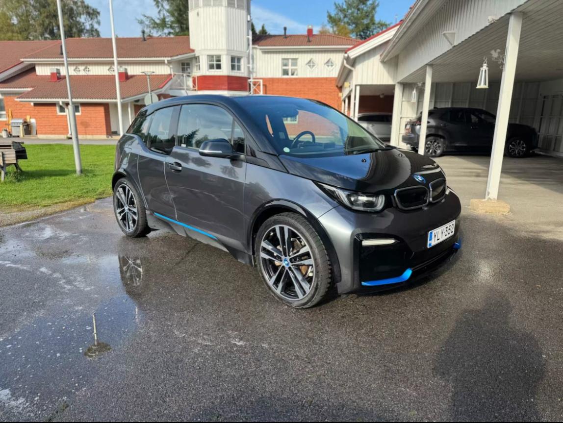

    Sehän tuli eilen, toki kuskilla hieman sakkasi aikataulut että pihalle asti ei kerennyt. Ajelin lähimmälle juna-asemalle vastaa että pääsi takaisin ajoissa
    Olen nyt ajellut jonkin verran ja onhan tuo hauska kampe. Pieniä vikoja on toki ilmennyt ja eiköhän nuo saada väännettyä myyjän kanssa kuntoon. Radio/idrive boottaa itsensä muutaman minuutin välein ja head-unitilta olikin vikakoodi ja ista ehdotti suoraan uutta tilalle. Lienee ollut ikänsä soratien varrella koska helmat ja ovien alalaidat ensimmäiseen pokkaukseen on aika kamalassa kunnossa

          Noniin, nyt näkyy… Eli i3s -18, aika perusvarusteet mutta mikä tärkeintä ei ole valkoinen
