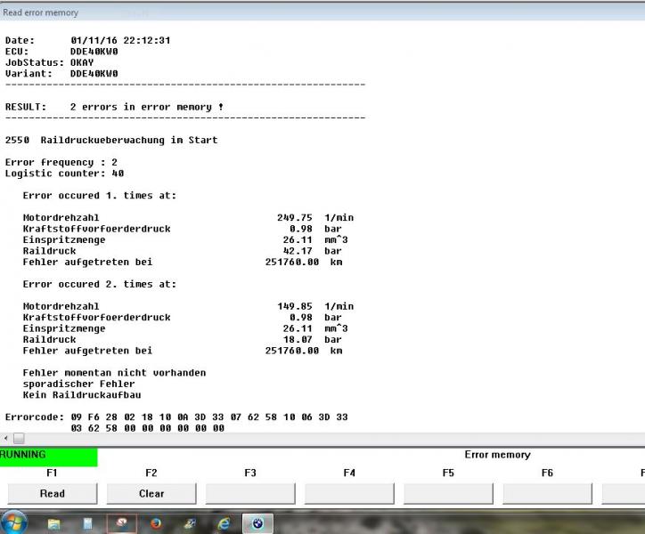

    tänään m57 jätti yllättäen käynnistymättä lyhyen ajon jälkeen -hinausautolla kotiin -hetken päästä suostui lähtemään käyntiin aivan kuin ei vikaa olisi ollutkaan -tökkäsin kaapelin kiinni ja tutkin inpalla tuossa ensin livekuvaa

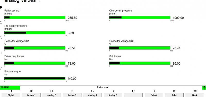

    Aikani testailtuani ei auto taas käynnistynytkään ja sain alla olevat koodit ulos 3 ja 5 suuttimet vaihdettu kesällä, tuolloin myös mitattu ohivuodot ja 1:sessä oli hieman yli ohjearvon eli tekeekö tuo vuotava suutin sen että paineet putoavat? vai mistä olis järkevin alkaa selvittämään tätä vikaa? Siirtopumppu? miten sen saa testattua Onko tuo lukema tuossa kierrosluvun alapuolella siirtopumpun paine? ja onko se liian matala?

        Noitten vikakoodien perusteella polttoaineen siirtopaine alhainen, paine alle yhden barin joka vikakoodissa.
        Anturin liittimen ja johdot vois tarkistaa. Itse anturi löytyy konehuoneesta löpöputsarin päältä.

                Nyt ei yön jälkeen lähtenyt laisinkaan. Siirtopaine 0.93 pumppu tankin kyljessä kävi ennen ekaa starttia n.20-30 sek. ja seuraavilla kerroilla n.5-10sek. virtojen kytkemisen jälkeen. liitintä suodattimen päällä heiluttelin, ei vaikutusta. Jos liittimen irrottaa niin inpassa paine nousee neljään, mutta liitin irroitettuna ei nosta startatessa railipaineita yhtään, pitäisikö nostaakaan? Nyt olis hyvä tilaisuus myydä mulle 1 toimiva siirtopumppu niin tulis aloitettua tämä lottoaminen osien kanssa.
