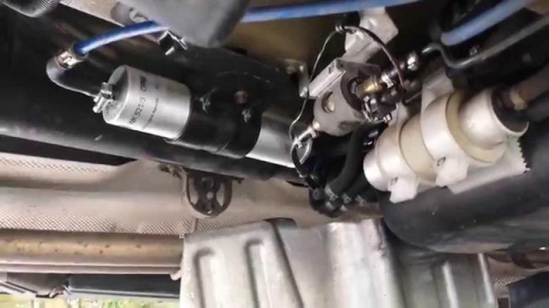

        Tässä vielä kuva tuosta mokkulasta tuolla auton alla, eli mikä on sen tarkoitus.
        Itsellä ei tuolla suodatinta ole mutta samanlainen osa kuin kuvassa niin löytyy.
        Eli tuo tuossa etualalla mihin myös johto tulee.

          Meinaatko Webaston pumppua?
          Oisko ny parempi viedä huoltoon, tai soittaa mestari paikalle?

            Originally posted by pasianssi71 View Post
            Onko tuo määränsäädin railipumpun perseessä?
            n.250 tkm ajettu.
            Pumpulla ei ole painetta koska auton alla oleva pumppu pysyy jostain syystä mykkänä (pumppu vaihdettu) ja suodattimelle asti ei tule ainetta.
            Eli joku nyt blokkaa tuon siirtopumpun pois pelistä ja mahdollisesti jotain muutakin koska pumpulle suoraan virtaa annettaessa ei käynnistynyt.
            Ja tämä kaikki alkoi pienen ajan kuluttua siitä kun akku meni kylmäksi ja jouduin akun irrottamaan ja viemään lämpöiseen että sain sen ladattua, olisko akun irroituksessa voinut joku mennä johonkin vikatilaan? tosin kävi kyllä vielä sen jälkeen kun akku asennettu takaisin paikoilleen.
            http://www.realoem.com/bmw/enUS/show...diagId=13_0802
            osa numero 20. = määrän säädin.
            Sit tulee mieleen et jos ei virtaa saa pumppu niin se Sulake siel peräboxissa (Saattaa kyrvähtää akun irroituksessa)
            Helpoin löytää vasemmaltapuolelta peräboxista taka-akselin kohdalla. Akun + kaapelilta lähtevä punainen vähän ohuempi kaapeli menee suoraan tolle sulakerasialle.. Aikoinaan oli ongelmia AVK:lta ostamani auton kanssa kun ei lähtenyt pumppu pörimään ja akkupatruuna oli ehjä sekä mikään bägi ei ollut lauennut. Mutta selvisi että akku-kaapeli oli väärin irroitettu ja oli polttanut tuolta sulakken.. Sulaketta en muista mikä noista mutta sehän selviää mittaamalla, jos sieltä joku on palanut. Ei kannata aina lähteä "vaikeimman" kautta hakemaan.. poistaa nää helpoimmat vaihtoehdot ensin..
              Joo tämä tuli itsellekkin mieleen vasta jälkeenpäin.
              Ja kyllä tänne saa mestari tulla paikalle jos lähistöltä löytyy!
