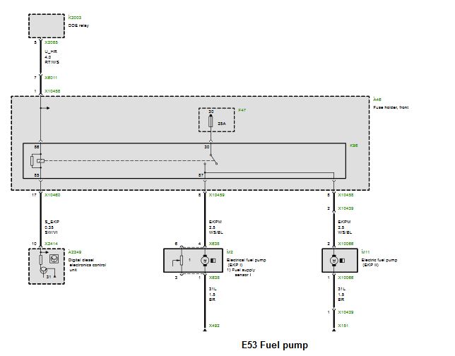

      Sen verran kokeilin että laitoin pumpulle suoraan virrat ja kokeilin autoa käyntiin, muttei edes luvannut.
      Tätäkö tarkoitat? mutta eikös noiden molempien pumppujen pitäisi käynnityä yhtäaikaa? ainakin jos maallikkona katson tuota kaaviota.

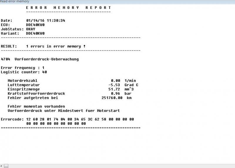

      Mitäs tuo vikakoodi meinaa?

          Vikakoodin perusteella juurikin siirtopumppu, että vika on tällä hetkellä päällä, siirtopaine on liian matala moottorin käynnistyslupaa varten, 0.96bar. Vaikka kampiakselin asentotunnistin olisi rikki, sen pumpun kuuluisi surista. Ja jos testeri näyttää kierroslukua startatessa, on anturi kunnossa.

            Saksa on vähän heikkoo, mutta nopeella Googlella: pre-supply pressure, eli ei painetta siirto osastossa.
            Katoitko sää nyt ne jännitteet ja maadoitukset?!
            Jos pumput pyörii ja soppaa lentää konehuoneen letkusta, niin vasta sitten pitää siirtyä eteenpäin.
            Loggaa railipaine käynnistyksessä.
            Edit: kyllä, molemmat käynnistyvät samasta syötöstä...jos kaikki siis toimii.

                            Mitä esipainetta mahtoi INPA näyttää kun syötti auton alla olevalle pumpulle suoraan sähköä? :think
                            Tuleeko tuo sama vikakoodi nyt aina takaisin?
