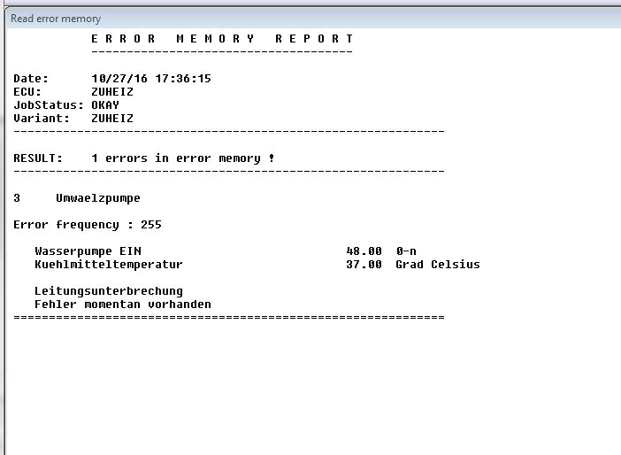

                    Se rupes weba täälläkin kiukuttelemaan.
                    Ensinnäkin tämä on koodattu toimimaan midin kautta ajastimella ja kortti on joskus korjattu.
                    Nyt ei enää tapahdu mitään ajastimella eikä manuaalisesti käynnistämällä.
                    Edes polttoainepumppu ei lähde naksuttamaan.
                    Inpalla polttoainepumpun saa käyntiin, mutta itse webastoon ei saa yhteyttä, korttivika?
                    Tuo inpa ilmeisesti herjaa tuota kiertovesipumppua, mutta voiko se aiheuttaa koko härpäkkeen vaikenemisen?
                    Inpalla katselin ja antoi seuraavaa infoa.

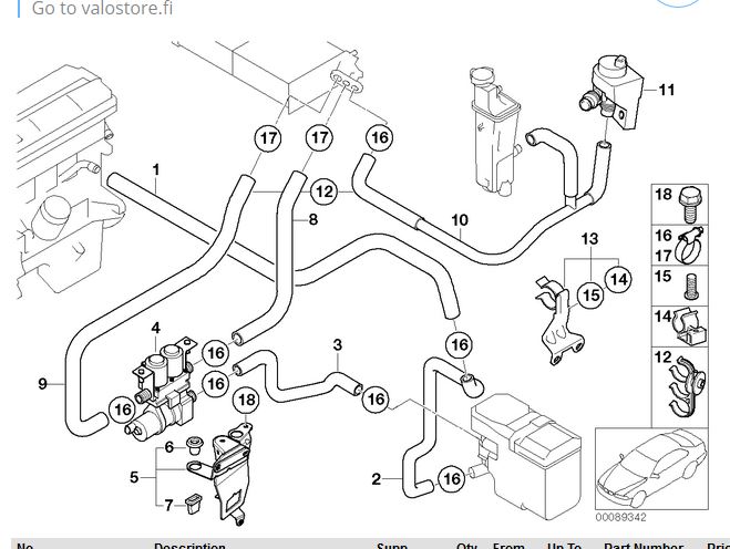

                            Vieläkin Webastoasiaa, eli kortti on nyt testattu ja todettu toimivaksi ja alunperin ilmoitteli tuota kiertovesipumppua syyliseksi.
                            Nyt pitäis käydä käsiksi tuohon pumppuun ja tuossa mitä olen katsellut niin tuossa webastossa itsessään ei ole pumppua ja tuolla webaston alla on ilmeisesti vesiventtiili kuvan osa n.4 tuossahan ei itsessään ole pumppua jos olen oikeassa?
                            Sitten on tuossa jäähdyttäjän vieressä pumppu osa n.11
                            Niin mitä osaa nyt lähden vaihtamaan? tuo jäähdyttäjän vieressä oleva pumppu käynnistyy suoralla virralla, muttei muuten edes auton käydessä.
                            Pitäiskö tuon edes käydä jos webastosta on kortti irti niinkuin nyt on?
                            Liittimesta myös mittasin eikä tullut virtaa vaikka autossa oli virrat päällä.
                              Osa nro 4 on vesiventtiilit ei liity kiertovesipumppuun mitenkään.
                              Osa nro 11 on se kiertovesipumppu jota Webaston kortin kautta käytetään VAIKKA webasto ei olisi päällä. Vasemman iskari tolpan vieressä on SININEN pistoke johon Webastolta tulee +12v, kun virrat on päällä virtalukosta. Kurkkaa tuosta liittimestä tuleeko +12v ja samalla voit kokeilla siitä lähtevästä pistokkeesta toimiiko kv-pumppu suoralla +12v jännitteellä.
                              Eli veikkaan että joku nykäissyt SINISESTÄ pistokkeesta liittimen irti?!?!
