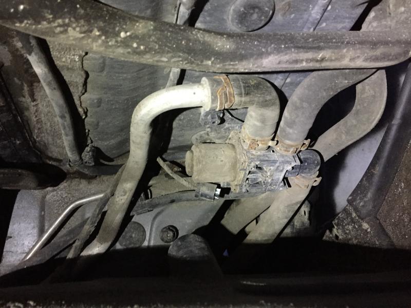

    Originally posted by Niilopi View Post
    Osaisko joku tarkentaa mistä toi vaihtoventtiili tarkkaanottaen löytyy esim kuvalla tai muuten. Kuskin etu sisälokari etu vai takaoosa? Ei viittis turhia katteita purkaa

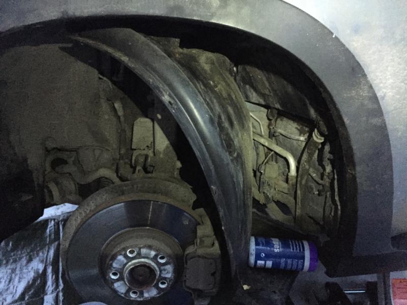

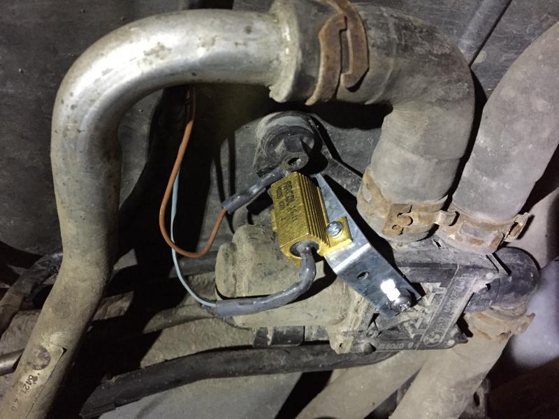

        Tuli tänään laitettuu vastus omaan äksään. En vielä kerennyt testaamaan. Ilmeisesti webasto ei käynnisty jos bensavalo palaa? Samalla tuli tarkkailtua ajossa koneen lämpöjä jotka ei nouse kun 70-75c ajossa. Termari? Kumpi näistä paukkuu yleensä EGR vai toinen termari?
        Tasä kuitenkin hieman kuvia tuleville nikkareille.

          #34
          Perjantaina vaihtui molemmat termarit tuohon meidän autoon. Lämmöt ei nousseet yli 70 asteen. Kannattanee vaihtaa molemmat termarit samalla.

              #36
              Kiitos. Auttaa paljon. Pitää askarella itsekin

                  #38
                  Nyt täälläkin webasto lämmittää moottoria. Aika tuskaa oli purkaa noiden M-Sport kaarilevitysten alta pois sisälokasuoja, muuten meni kuin elokuvissa

                      #40
                      Ei onnistu E70:ssä softapuukotuksella. Muutos tehdään samalla logiikalla kuin E60/61, eli vaihtoventtiilin tilalle tehovastus. E70:ssä homma vaan on fyysisesti työläämpi, kun venttiili pitää kaivaa esiin kuskinpuoleisen etulokarin alta ja tehdä homma suoraan sinne.

                        #41
                        Riittääkö vastukseksi 25w 33 ohmia? Vai mitä on käytetty? Ei ilmeisesti tarvi koodata mitään?
                        E70 X5 Lci M- Sport
                        E91 320DA AJ Tech
                        • Clavurion
                          • 9230
                          #42
                          Laita se 47 ohm, joka on suurin resistanssi, jonka Webasto hyväksyy. Pienemmällä resistanssilla toki toimii, mutta vastus lämpenee enemmän ja vaatisi siten myös enemmän tehonkestoa.
